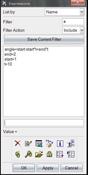

发表于 2008-7-2 20:36:52 | 显示全部楼层 来自: 中国天津
在输入公式前 必须先定义其它的变量并且赋值
8 W) E" L, Y4 ] 666.jpg " h: c; z# L: e4 M" u
