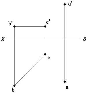

如图所示:求点A到直线的距离(请将作图步骤及作图依据说清)
4 T1 O& V6 o# l, B" G1 e: u7 e" v+ a5 A" e4 n  ]; X+ \6 v8 b( N7 z
请高手赐教!谢谢!

A在哪里?
5 B0 j; L% Q8 f1 c/ U* X/ A7 Y  _9 \ titter
发表于 2008-6-29 10:17:25 | 显示全部楼层 来自: 中国辽宁鞍山
请楼主给出都有哪些已知条件?要求什么/图中没有A点
发表于 2008-6-29 10:29:00 | 显示全部楼层 来自: 中国广东梅州
直接量上去,别简单问题复杂化
发表于 2008-6-29 11:24:44 | 显示全部楼层 来自: 中国浙江杭州
简单啊。从视图看,直线BC在空间是水平线。先做a到bc的垂线ao。o点向上画垂线,交b'c'于o'。ao和a'o'就分别是A点到直线BC的垂线的投影。以ao和a'o'为直角边,作三角形,斜边就是你要的结果。

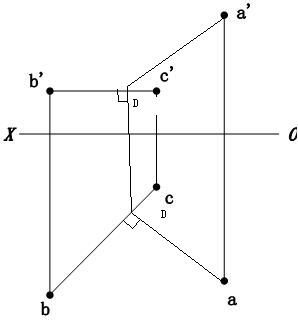

发表于 2008-6-29 14:34:05 | 显示全部楼层 来自: 中国上海
回复 5# 的帖子
你的分析是部分正确的8 _# }* C) R% B1 o) R
毫无疑问,直线BC是平行于下部的投影面的,而且点A到直线BC的垂线投影到下平面也是垂直的(因为直线BC同时垂直于A到BC的垂线以及高度高度方向线,而且垂线和高度方向线相交导致BC垂直于垂线的下部投影线)! ?9 c$ }7 r5 i8 f0 I4 M
4 e3 ]9 g0 Q; o2 \9 L" R9 k但是在最后的求垂线长度时你忘记了垂线并不是位于XO直线的垂面上,因为垂线的上部投影并不垂直于XO线,况且A0与A'O'也并不是垂线的2个分量。6 b8 {4 N% {  Y
) b( C6 K0 q7 N+ n- w垂线的高度分量应该是将b'c'延长交aa'于一点p',高度分量即为a'p'。% T( s( E5 h' _$ d- v+ u3 Y
垂线的长度应该是以ao和a'p'为直角边的直角三角形斜边9 a3 g$ M8 e3 B: x

发表于 2008-6-29 17:01:27 | 显示全部楼层 来自: 中国河南郑州
六楼正解good 7 E% H# Z$ @! R& }9 F
要的也就是那个a'与b'c'的高度差。

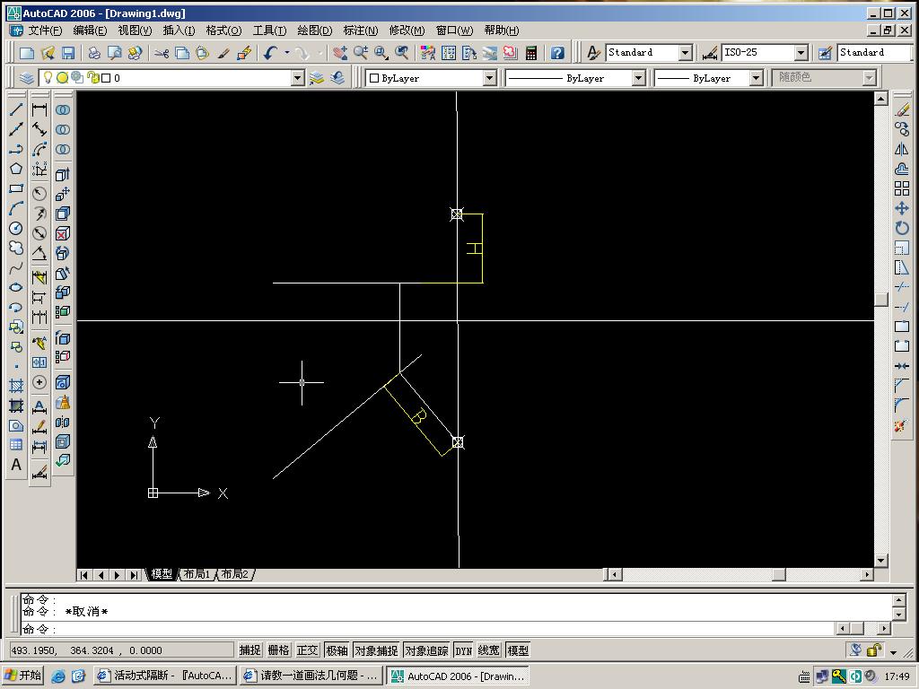

H*H+B*B=L*L" q5 S* u# F$ G. w& q
B为空间直线在俯视图的投影 H为其在主视图上的投影的高度 应用直角三角形定理得解" c" E" l( S- u# l
7 c# A/ l) G- m[ 本帖最后由 shumabaolong 于 2008-6-30 17:51 编辑 ]

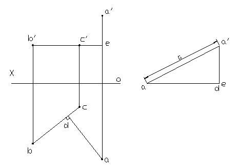

发表于 2008-6-29 19:15:58 | 显示全部楼层 来自: 中国河南郑州
应该说是点到直线的最短距离,G即为点到直线的最短距离值。

发表于 2008-6-30 08:07:06 | 显示全部楼层 来自: 中国上海
谢谢六楼的指正。我疏忽了。其实我把一个简单的问题说错了。就是已知一条直线的两个投影,求直线的长度。更正后的最后一句话就是“以ao和a'o'的高度为直角边,作三角形,斜边就是你要的结果。”
