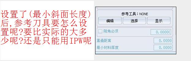

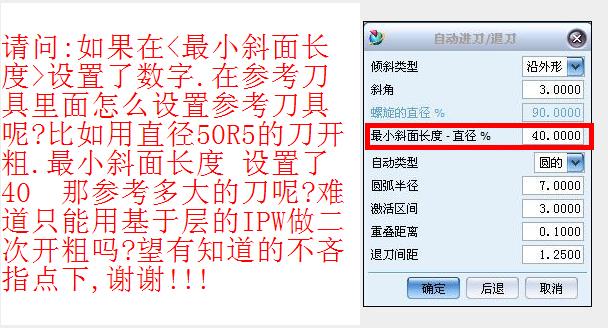

AA.jpg 8 ?0 g+ Z1 Q  _% ^* T

参考刀具,做的话特别是刚料,你那样做的话有些时候是不安全的!
发表于 2008-9-25 23:44:37 | 显示全部楼层 来自: 中国浙江宁波
太复杂就用IPW,简单的就用参考就好了

发表于 2010-7-2 10:34:09 | 显示全部楼层 来自: 中国四川成都
太复杂就用IPW,简单的就用参考就好了
  G3 I* x) y7 E1 O好主意谢谢呢
发表于 2010-7-6 09:06:53 | 显示全部楼层 来自: 中国广东佛山
楼主有误,最小斜面长度是刀具螺旋或沿外形,沿直线下刀的范围。是为了保护刀具,起防止有盲区刀具顶刀的作用。和参考刀具无关。参考刀具是用与二次开粗和清角的,上一刀轨用大刀具加工后,下一把小刀加工是可以减少空刀,提高效率。一般可用上一刀轨用的大刀具或略大些。
发表于 2010-7-13 20:41:16 | 显示全部楼层 来自: 中国上海
其实这个参数和参考刀具的设置 是有关系的;)
. w% O5 U, ?: U0 ]! E% f# p* r7 L: ~" c, S8 N5 t
就举楼主设置的参数为例,假如工件中有一个直径为50+50*(40-n(n大于等于零小于等于40))%<=70的孔,那么由于设置了40%这个参数导致粗加工时该刀具在孔上方无法进刀。此时我们在下一道工序中设置的参考刀具直径就必须大于该孔的直径了。% Y6 s/ Y3 a& D0 v; ?& o2 n$ ~2 N
" A8 U9 Y, N( x* S( G$ R2 {' Z
Sometimes it is a delima.' |* Z9 [- ~, C
