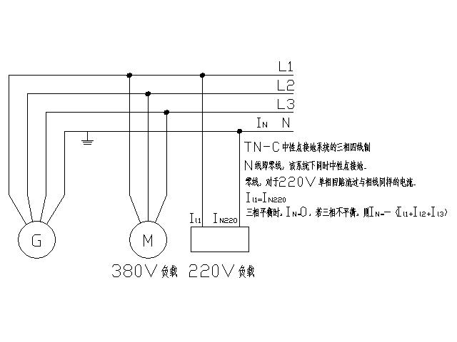

 楼主| 发表于 2008-6-23 13:43:51 | 显示全部楼层 来自: 中国河北保定
在电工类的书籍上有这么一条内容——关于TN-C系统的解释:“三相四线制供电,分别引出L1,L2,L3,PEN。PEN为【保护接零】方式,即设备外壳连接到工作零线上(通常PEN要在用电侧进线处做重复接地)。节省线路有色金属,工业供电常用(三相负荷相对平衡运行时,PEN线上的电流一般不太大),民用建筑不用。”+ d. ?) `* |, V
这就是说,工业供电时,零线和地线和为一根,可以这么理解吗?

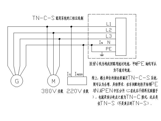

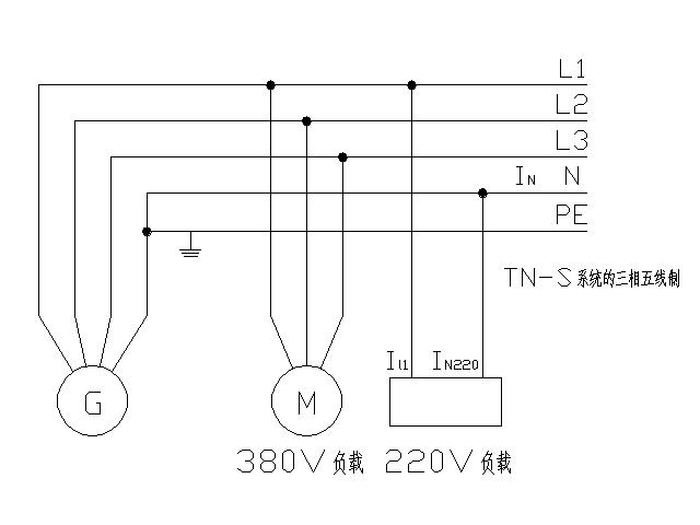

TN-C系统:
" e/ I. j  S% B. G. b- y# R 1.JPG   f4 `& P% c8 f/ G" t
TN-S系统:, J0 U# A: c& K" c% e4 d
' O# ~5 k- L& }9 S% a  i! yTN-C-S系统:
5 D* `* S/ n' e1 p7 t 3.JPG ( ?: D0 B9 p1 }, s7 s7 A2 ~

 楼主| 发表于 2008-6-23 22:45:44 | 显示全部楼层 来自: 中国
回复 18# 的帖子
谢谢18楼楼主的解释,你的第三幅图附说明,解释的很清楚。我基本上明白了。8 ?9 n2 q# p, E7 E7 u; t
但是你的第二幅图的TN-S接法是不是如你在第三幅图的说明中所讲的“二者见面握手"呢1 B; |/ Z7 A1 n: F9 v
. K0 }9 w. t( S3 F/ ][ 本帖最后由 yjybd 于 2008-6-23 22:54 编辑 ]
半生缘 + 5 鼓励技术讨论

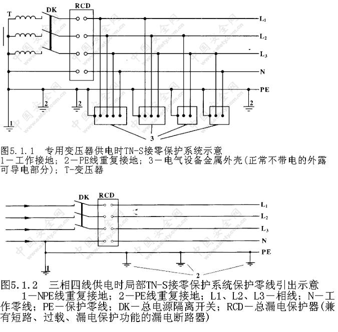

发表于 2008-6-24 19:11:00 | 显示全部楼层 来自: 中国湖北武汉
TN-S系统为三相五线制,如楼主图中所示,从变压器输出有三根相线分别为l1,l2,l3,另外从变压器的次级三相中性点同时引出N线和PE线,共五根(芯)线,五根线都是从电源端变压器引出的。
! g( r( Y6 ^2 W4 h/ }/ V区别:N线,为构成回路的,其上流过于单相回路火线同样的电流,而PE线目的为保护接地,当有金属外壳的设备与相线接触可能引起人触电危险时,若有图5.1.1所示的3方式接地,PE线保护接地消除此危险。所以PE线可认为平时不流过电流。" U2 C- \' d2 O" I$ M& R+ F* z9 Z
但由于N线和PE线都是从电源变压器的次级三相中性点同时引出的,整个系统都是三相五线制,并没有出现再次见面握手,原因,前面已经解释过了,若再次见面握手,则不能确保,PE线不流过N线的电流。只要从PE线和N线的功能入手理解,应该不难理解,
% d" g& q9 D0 j, Z) a3 M7 b/ _希望对楼主有所帮助,祝好运!:) 3 o; L7 L. Y4 T7 @8 H9 M/ [
