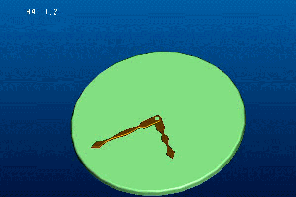

做了一个时钟彷真动画,在定义分指针和时指针的关系上用的是齿轮传动,传动比为1:12,让长针转动一周短针转动30度,和实际的时钟一样,但齿轮传动的问题是从动轮与主动轮转向相反,而系统中又只有一个齿轮副,如有两个齿轮副则可以让它们同向,看看大家有什么好的方法?

在定义第二个齿轮轴时,可以有+/-(即方向的选择),选择相反的方向,可以得到和长针相同的旋转方向。
