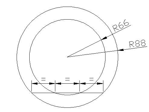

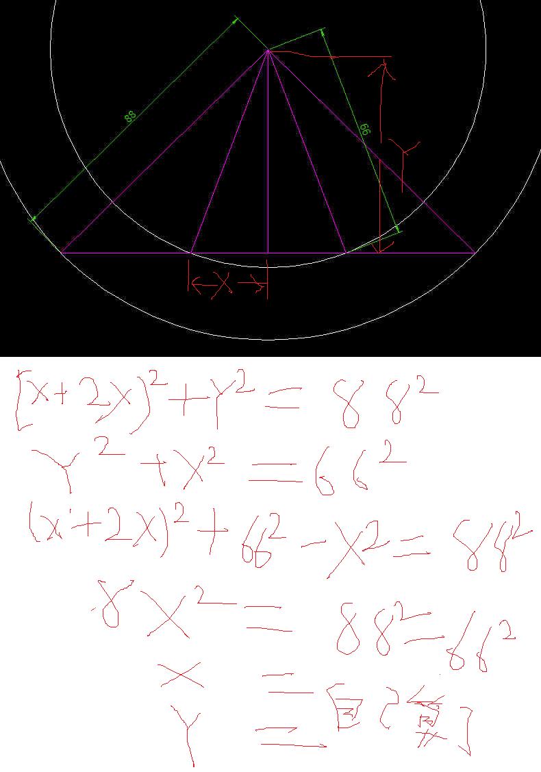

发表于 2008-6-29 12:22:28 | 显示全部楼层 |阅读模式 来自: 中国河南郑州
此图圆下侧直线如何画??越简单越好呦 9 O4 ^+ i+ s2 @/ c" a6 s
* T* E" T$ i) t9 Y2 h. E* |1 ?: c+ e- q9 T; u; p2 b  V/ }: R9 t

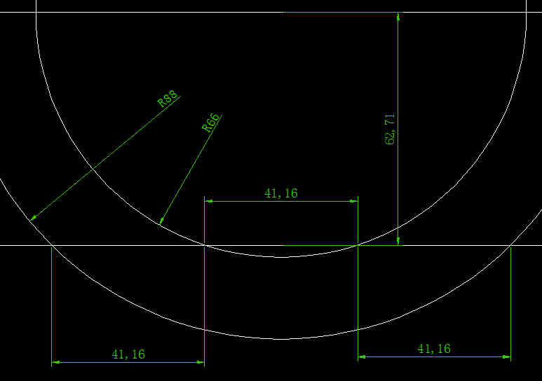

发表于 2008-6-30 23:09:37 | 显示全部楼层 来自: 中国浙江嘉兴
9999999.jpg - w9 ?' c, x' h& J! I# s8 s
0 A; I9 p2 G1 |5 t* ~8 o
+ g; |; [9 F" u& [
! F& l' o/ Q7 B8 ^- E9 D2 v# H) p0 P8 I, \. R  M2 H, c0 _, X( k  a
闲着也是没事 帮你算好了
. w% U+ R$ Z% }& w+ hX=20.579116& b! U8 M- x, v* Y0 Y
Y=62.709648
% q9 }6 u; A* ]- g- V. j , B5 g# f/ f. `1 T
验证一下 看 $ x7 F8 T/ y+ p+ h6 E
& U/ c! [$ {; n; a
# y8 X  z2 J; J+ j9 K7 X# I- |
9 A! J4 E  V. @) i- h6 _& ?/ e( l1 |. n, }
OK搞定( q9 e! q+ {. N7 n  R
0 D& ]. W+ i; R8 ]
[ 本帖最后由 清爽风 于 2008-6-30 23:48 编辑 ]

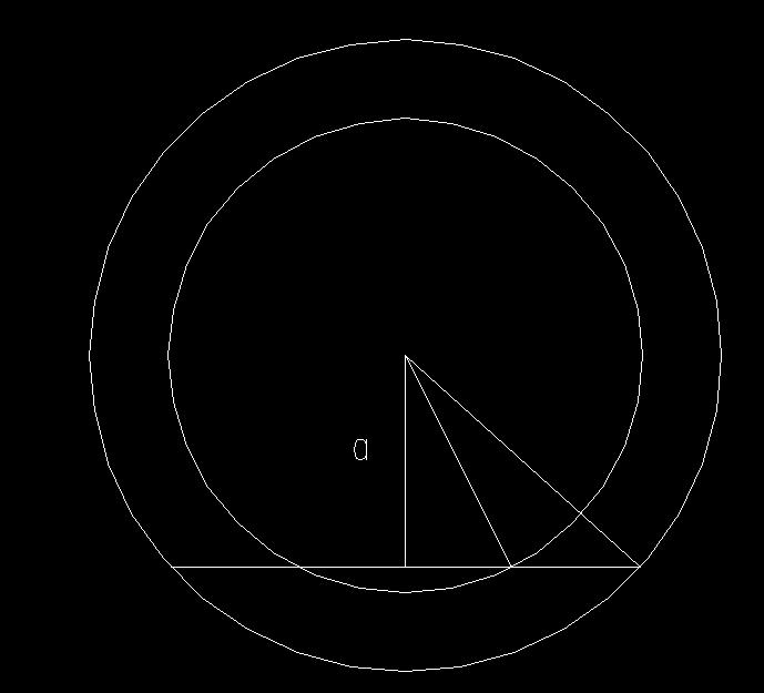

发表于 2008-6-30 23:09:52 | 显示全部楼层 来自: 中国辽宁鞍山

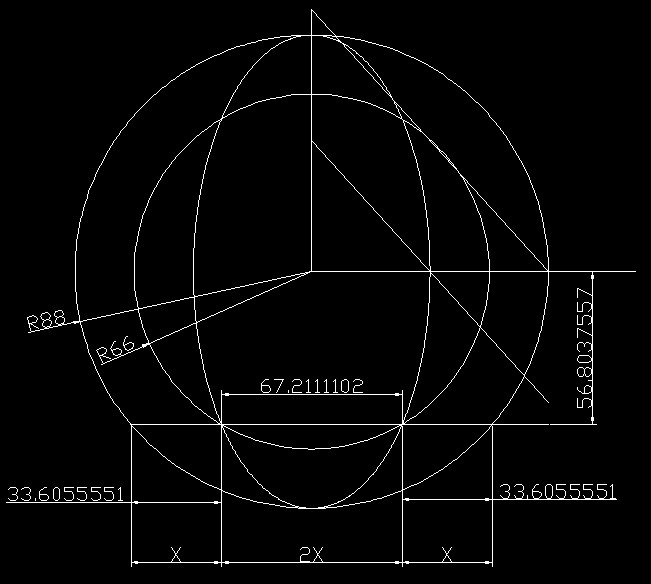

设圆心到直线的距离为a,可得方程:* ]; f; S6 g4 j+ n. m1 [
88^2-a^2=4×(66^2-a^2)( i& E* j' c1 Z( y; D4 v- s- |
6 d* p" t# h1 U- P解得:
  u6 ]8 M. S/ I0 ~& Y1 A7 Ha^2=(4×66^2-88^2)/3
0 I7 v- n# B) R/ j$ @1 R4 d4 o- I& {7 B& [4 L2 B; F
a=56.89 b8 n6 [, t' n0 j
& t0 R4 V2 o& O  I按此做图即可

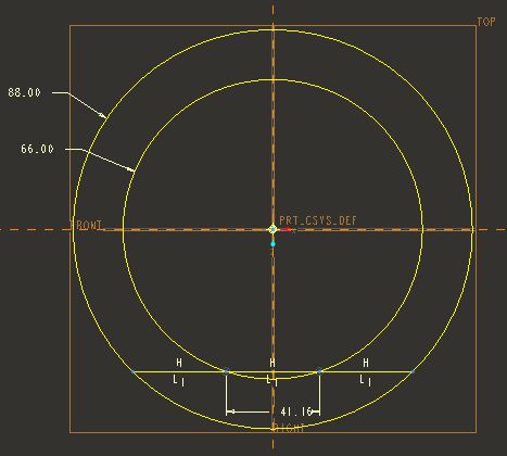

发表于 2008-6-30 23:59:07 | 显示全部楼层 来自: 中国浙江嘉兴
我用的是 直角三角形的 a 方+  b方  =c方! S  R. g1 B% d) G4 x
maoyangmy 用 的 我看不懂
发表于 2008-7-1 06:40:23 | 显示全部楼层 来自: 中国
仍然不是理想的结果
二楼已经找到了正确的方向,却与理想的结果擦肩而过。  L% e1 ~0 K6 c  o( b
三楼审题不细,方程有错误,结果自然是错的- D1 U1 T* {% T& [1 l% C; M

 楼主| 发表于 2008-7-2 12:24:08 | 显示全部楼层 来自: 中国河南郑州
采用计算法做它应该不算难,可否利用CAD软件的特殊功能采用画法几何的方式做出此图呢

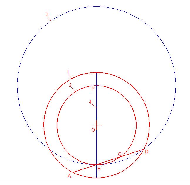

发表于 2008-7-3 08:56:02 | 显示全部楼层 来自: 中国台湾
1. 以CIRCLE→cen=O  r=88 →作#1圓' i7 W9 G: h+ W- y- _' T, g
2. 以CIRCLE→cen=O  r=66 →作#2圓
4 @# X3 S' m' i; y, g# E3. 過O作中垂線#4 並與#2圓交於P和B
+ |8 ^6 i3 e" U4. 以CIRCLE→cen=P r=132 →作#3圓 並與#1圓交於D1 l: M! u* g1 u5 P
5. 連接DB 並與#2圓交於C
7 ~2 F2 b9 a4 J5 I  l! w6. 延伸DB 並與#1圓交於A
参与人数 2三维币 +13 收起 理由
woaishuijia + 5 技术讨论
wsj249201 + 8 技术讨论

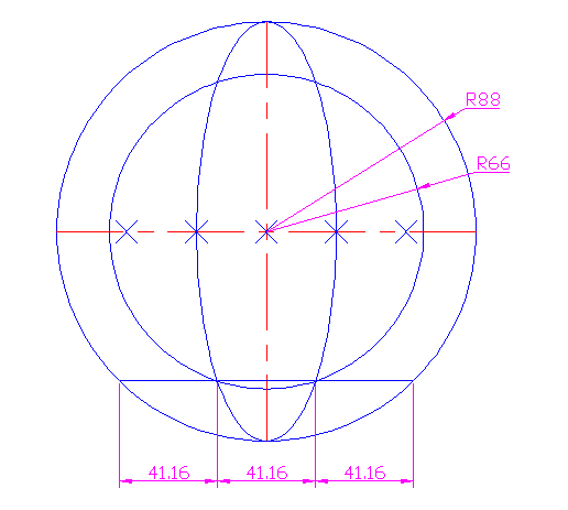

发表于 2008-7-3 09:35:12 | 显示全部楼层 来自: 中国辽宁营口
回复 12# 的帖子
也许我不该把直径直线六等分,这只是我个人的习惯。如果把直径三等分,可能大家会看得更清楚。( o  M( ~2 u% i* Y. a
那个椭圆其实就是把R88圆横着压缩为原来的三分之一。这样一来,任何一条通过R88圆的水平直线被椭圆分割的部分都是R88圆分割的部分的三分之一,直径直线是如此,符合题目要求的通过椭圆与R66圆交点的直线也不例外。- T- `0 r6 i2 o
看一下二楼的方程:第一个等式就是椭圆,第二个等式就是R66圆,图形的交点就是它们的解。R66圆早就画在那里,只需要把椭圆画出来就OK了,完全不必再沿着自己的惯性思维去把最后的结果算出来。这就是我为什么说二楼与理想的结果擦肩而过的原因。
