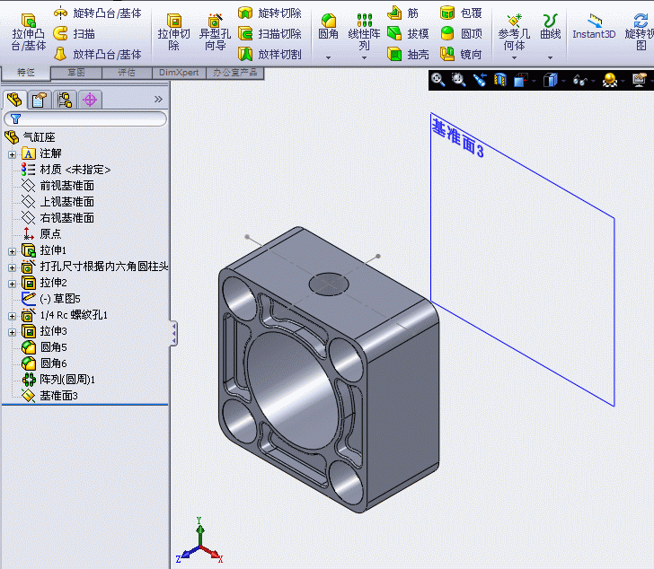

我如何镜向这个实体呀,请帮助一下.

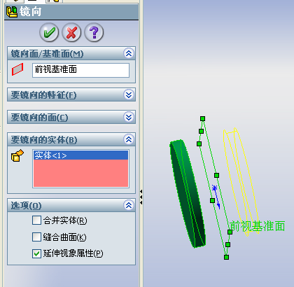

如果是实体的话,在镜像对框中最下一栏(要镜向的实体)! P- U/ G5 D7 `5 F3 ?& ?+ }: H

 楼主| 发表于 2008-6-29 16:00:32 | 显示全部楼层 来自: 中国浙江丽水
谢谢!我是在画一个气缸,另外一个缸头与这一部分完全是镜向关系,已完成部分还不是一个实体所以我点不出实体也就没法镜向.

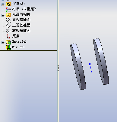

" `  D  k" `/ m, B并不是这样的,没连接的把镜像选项(全部实体去掉),就可以安然镜像。   H/ H0 x/ Y$ W' Z
1.png " |6 e4 M/ G# L3 }% F6 M/ i. A

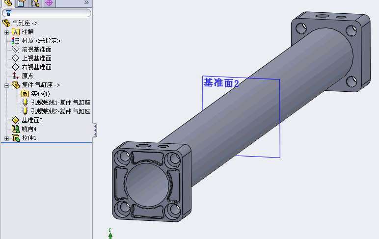

 楼主| 发表于 2008-6-29 16:37:07 | 显示全部楼层 来自: 中国浙江丽水
谢谢2#的朋友9 T- N" m% I3 l2 J; B
  我做出来了,先保存做好的那部分,然后新建一个零件,把保存的拉入新建零件中作为新建零件的派生的零件,然后可以找到实体镜向.

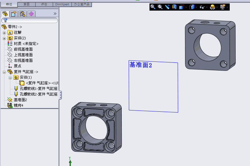

 楼主| 发表于 2008-6-29 16:45:13 | 显示全部楼层 来自: 中国浙江丽水
我是这样做的

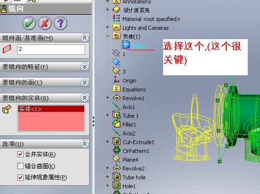

发表于 2008-6-29 16:45:58 | 显示全部楼层 来自: 中国广东中山
原帖由 xf81519 于 2008-6-29 16:37 发表 http://www.3dportal.cn/discuz/images/common/back.gif3 y* K4 d+ ^$ _' z' V
谢谢2#的朋友7 ^; p/ H- X- P3 J0 @+ e$ S8 j
+ U, I1 f7 j& b) c. k# [  ~2 q* |" b! F9 L/ H( M3 U
8 L- j- M% k( i; t4 l SW08要做实体镜像搞得这么麻烦吗?看你的零件图,应该就是单一的实体,做镜像时,选择“实体镜像”,然后随便点选下实体就好。# B4 X6 g* \9 w* `1 M5 e" V& U
