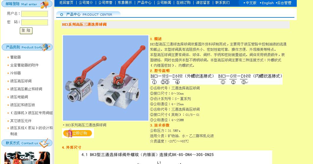

$ O/ A( N  X) }+ m+ d  Y) o3 {补充一下,要24度锥密封的,螺纹M36X2和M30X2两种规格,承压31.5MPa
/ U; L2 S* K+ [( `) j  P阀芯机能无所谓,主要是想实现这种流向控制。空间太紧张了,两个弯头并排放不开
6 @6 k4 V# ~5 I0 ^* \
9 E; A" E# t5 ]* B8 |8 F! ]) q- o9 l[ 本帖最后由 46792974 于 2008-6-29 15:36 编辑 ]

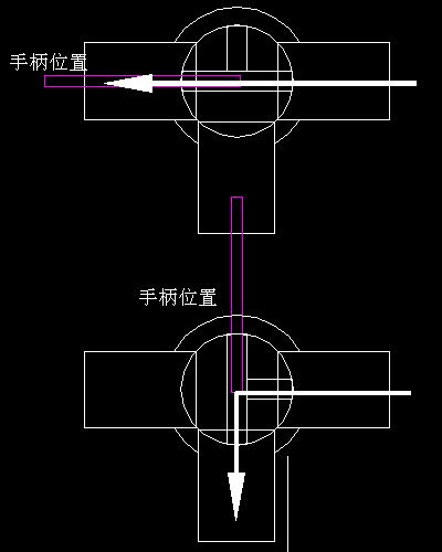

 楼主| 发表于 2008-6-29 18:56:38 | 显示全部楼层 来自: 中国上海
兄弟,alibaba已经有人和我联系了,他们有,只有国外品牌的才有,国外样本介绍很详细,分为L机能和T机能,不像国产的,画了个两位三通的阀放在那儿就表示了。国产的东西到底还是不行,型号不全,连黎明的样本都是,连机能都不介绍,只给了个外形图。) R( _' ], f3 R! ?$ v5 r! r; i
上班时间上不了网。否则早解决了。
. d& y& E/ K5 S1 a6 D2 u现在有点担心图一位置会不会朝中间那条管路漏油。为什么国产的没有T机能,球阀里面的密封是单向的还是双向的,能不能保证密封。希望有做球阀的给讲讲为什么不开发这种机能的球阀。

http://www.nbchaori.cn/cncpmore.asp?id=31
