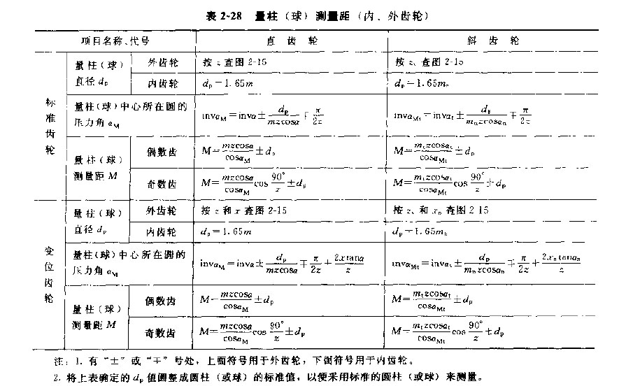

求助关于齿轮测量棒的尺寸和相应测量公差!9 D; D' V  @  e: g
" U- \; t3 I5 T2 K1 m' q' r
谢谢!

- C: P- v$ y3 c0 Y: w) G设计齿轮时候要用到这东西 ,较小的齿轮一般用测量棒,较大的则用跨齿距表达!
/ Y1 s! a: s# E, L) ^$ _: b8 \+ U: T  p# Q
谁有测量棒方面的资料。。。谢谢啦

参考一下GB/Z18620.2-2002《圆柱齿轮 检验实施规范 第2部分 径向综合偏差、径向跳动、齿厚和侧隙的检验》,里面有测量棒的尺寸计算和选择。

在一般的齿轮手册应该有的,就是量棒(针).测量产品的跨棒距用的,楼主问的问题我不太清楚.  X6 A4 [! U6 M9 I1 n
量棒尺寸的规定与被测齿轮的模数有关系,一般量棒直径规定为dp=1.6--1.8倍模数,至于说公差不知指哪个公差,量棒尺寸精度越高越好的.

计算公式书籍手册里是有的:
+ N) n1 x0 j0 R! z$ ^- ^9 S+ P! k! I  r* m) u& _3 Y6 U3 U
如下图
