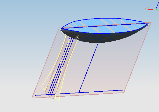

我在拉伸那个两个脚时拉伸出来怎么也不是实体,请问是怎么回事?请高手帮忙看看文件,到底是哪里出错了 chaji.jpg chaji_dwg.rar (78.26 KB, 下载次数: 7)

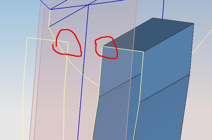

发表于 2008-6-29 17:04:29 | 显示全部楼层 来自: 中国湖北十堰
看看线条是否完全封闭,有无断点。
2 p4 i* b2 J: w" b2 r5 p) N如果正常,最后检查设置里是实体/片体。

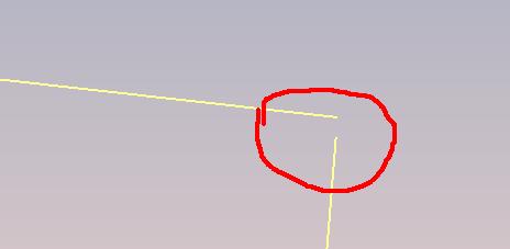

发表于 2008-6-29 19:46:21 | 显示全部楼层 来自: 中国河北沧州
有缝呀,LZ作图太粗心啦!!!
