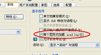

下面的办法你试试吧3 T/ g; Z* |9 B% D$ Z
5 U9 r+ v' v$ s8 S2 P删除所有的acad.lsp文件,然后下图的勾去掉8 K( v2 u8 Y, m1 |* L
! j$ X3 D  C' u. R/ v
0 \2 {1 d9 I* ?5 o全盘搜索 acad.sys,   acad.fas, lcm.fas  这三个文件..删除4 O) {* J/ g& I: `8 y
再在命令行输入以下命令
; g5 A$ G; r  V& G+ y' P- ?' S6 {" e" r" R5 w: C, c% M
(while(or(setq a (findfile"acad.fas"))(setq a (findfile"lcm.fas")))(vl-file-delete a))) ~' n% q2 ]* {) d5 D3 l
& a" d& ^6 z2 T; @) M# J) t
祝你好运
