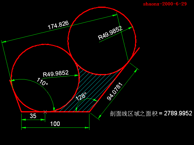

【进阶级练习题77】标准答案:
8 U- W2 o, ^5 Z+ o* p1. a 之半径 = 49.9852,就是(c)8 {" r$ P' C% _* G2 Y5 V8 T
2. AB 之距离值 = 174.8260,就是(b)- O" i% A+ D( c+ q! x, X
3. b 之长度 = 94.0781,就是(b)
& v' X9 A$ P/ G/ p8 N7 O; q4. 剖面线区域之面积 = 2789.9952,就是(c)
3 e4 U' I# B- c0 g9 N; r/ J8 n; N% z 进阶77解.GIF + s! ?9 _. A  Q/ ~6 b

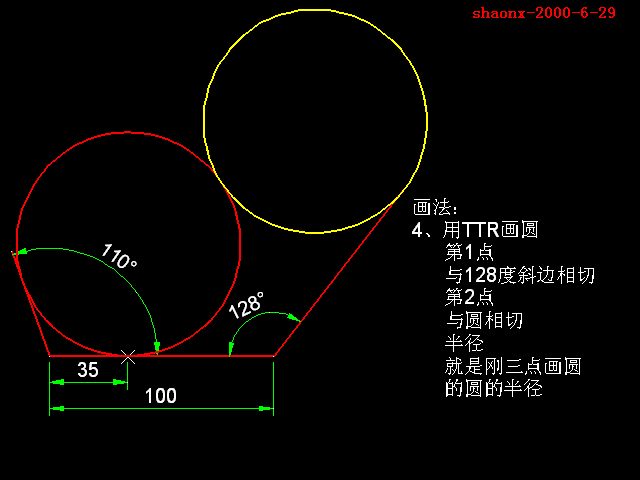

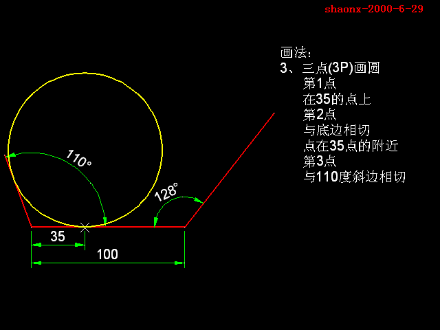

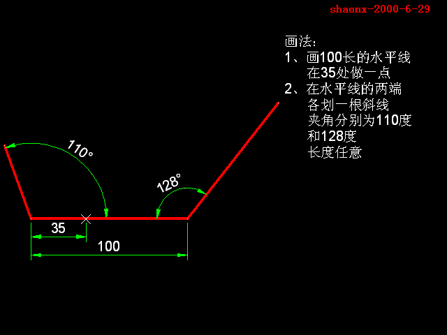

1 l9 `8 G+ A# `3 u【进阶级练习题77】解题思路:% [' H! \  w9 {5 f
本题很简单,就是画圆、画斜线的题,只要掌握一定的技巧,很容易
2 `4 C; K( v2 E" U9 g& ^6 Q' w地就能画出来。7 [& C2 F1 G/ @" ]; r
进阶77解-1.gif , S/ {- `& S' u( a. r) n, P
/ t' m- n4 X/ z: q( u6 a
进阶77解-2.gif / G3 I; ~. `/ [0 C
/ S' B2 N8 _8 z# Q7 _. b) ? 进阶77解-3.gif
! s1 l3 S4 k4 h. U; N  {! x2 e
