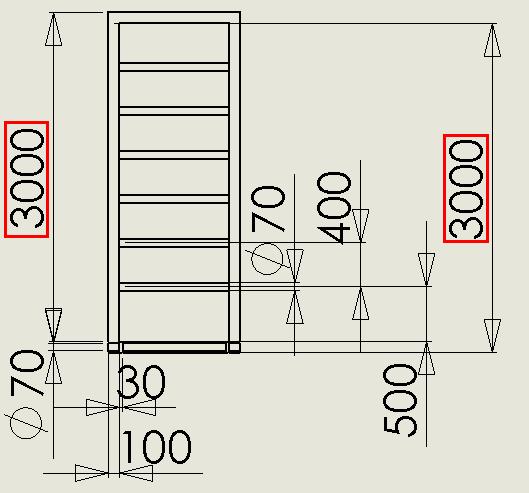

请问各位高手在修改SW工程图尺寸时,怎样设置三维模型与工程图大小同时获得改变.谢谢
发表于 2008-6-29 21:25:50 | 显示全部楼层 来自: 中国江苏无锡
在形成工程图时,插入“模型项目”后生成的尺寸,是可以在工程图中改变三维模型的大小。但这要求我们在构建三维模型时,必须有一个清晰的思路,即在模型已经明确情况下实现的。但大多数情况下,构建三维模型时,又都在装配体中相互参考,尺寸很不明,且不合规矩,再插入“模型项目”往往是得不偿失。一般来说,当在工程图中为了标注规范,是不插入“模型项目”,手动添加尺寸。这个尺寸就无法改变三维模型了!不知道这个见解对不对,请各位指正。

发表于 2008-6-30 16:07:54 | 显示全部楼层 来自: 德国
楼上的说法是按照大部分人的用法来的,也就是我们最常用到的“从下到上”的设计方法。
, c6 d1 k' n' D: J* s1 v但是如果用“从上到下”的设计方法的时候呢,尺寸一般都是从上一级图纸中得到的,也就是说上一级图纸中的某个尺寸驱动下一级若干个图纸中的同一个尺寸。比方说上一级图纸中标明几个零件通过一个孔固定在一起,那么这些下级零件上的这个孔的尺寸就需要上级图纸的尺寸驱动了,而不是每个零件的孔的尺寸自己驱动的。
- q% @3 k; T; K推广一下,在“从下到上”的设计方法中,开发新产品的时候,也是需要这么操作的。
( V# `% |* I+ w5 q# J& A$ e) N5 p) o; X2 y

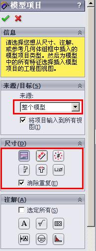

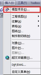

在菜单“插入”下面选择“模型项目”,然后确定。这样工程图中会自动添加一些尺寸,这些尺寸都是驱动尺寸,可以直接驱动零件文件的。
* A2 w( Y9 V7 S0 d4 Y- G3 T

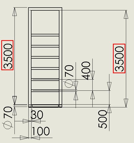

( Y! h) h4 _9 W4 J0 `# a( g如下图的两个3000的尺寸,只要双击并更改为3500,更新就得到你要的结果了,不需要再打开零件文件了。
( s! c/ I! _+ I1 S8 {2 d9 ^) ]

发表于 2008-7-1 15:11:19 | 显示全部楼层 来自: 中国河南郑州
用模型项目自动生成的尺寸为可驱动模型的尺寸,双击时可以直接弹出更改框进行更改,这些更改是可驱动模型的;手动添加的尺寸双击时是不会弹出更改框的,也就不能驱动模型。
