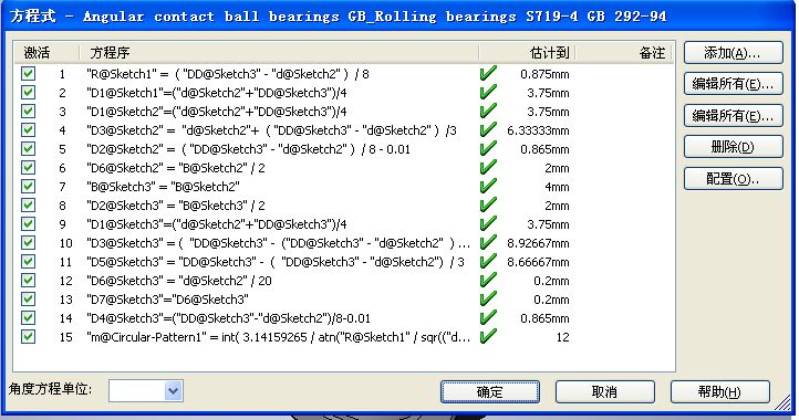

我想得到我自己要的轴承,可toolbox中没有我要的型号,如何编辑轴承的方程式?得到我要的型号和尺寸??谢谢

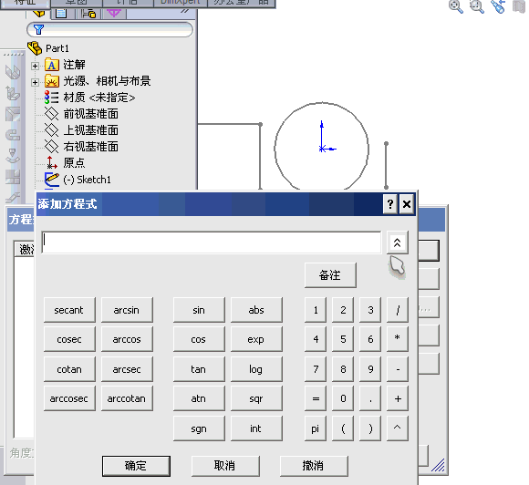

 楼主| 发表于 2008-6-29 21:41:18 | 显示全部楼层 来自: 中国北京
如何编辑轴承的方程式?
方程式如图
发表于 2008-6-29 22:07:31 | 显示全部楼层 来自: 中国广东中山
看了下,都是草图尺寸名称:如D4@Sketch3,指的是草图3里的D4尺寸,D4是(默认)指你在这草图里标注的第四个尺寸,可以在选项--显示尺寸名称(勾选上),就可以显示了。知道这些后,上面的方程式就不难理解了,如:"D6@Sketch3"='B@Sketch2"/2,意思就是草图3里的尺寸“D6”等于草图2的尺寸“B”除以2。要想添加方程式,只要双击草图的尺寸即可自动添加上去,手动输入一些关系即可。
