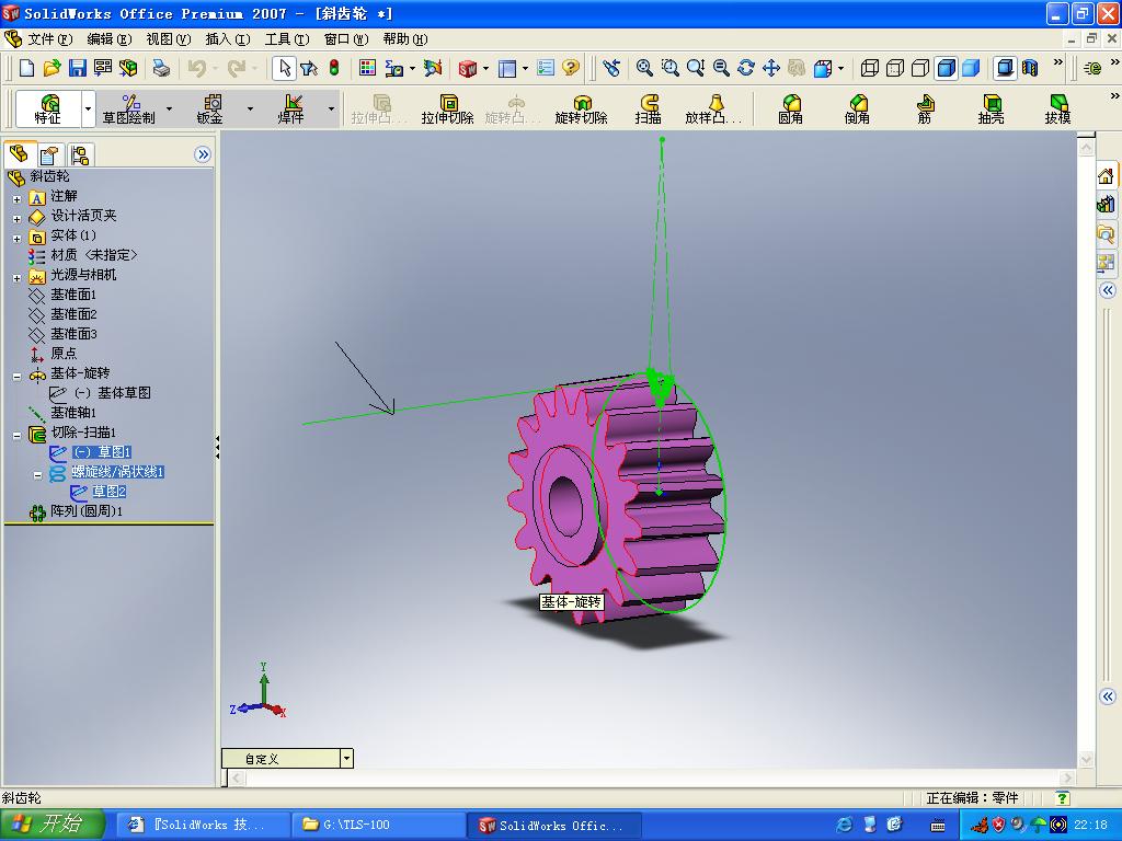

这是我用法恩特绘制的斜齿轮,如果自己画的话,如下图,如何确定下图切除扫描所需的螺旋线的螺距与圈数。请教高手讲解原理。能给出计算公式吗?谢谢!!

这个你要先确定齿轮螺旋角,然后用螺旋线高度和圈数确定螺旋线大小。螺旋角的确定是先初选一个,一般选8-12,然后计算出中心距圆整,再精确计算螺旋角。螺旋角除以360就是螺旋线圈数。
