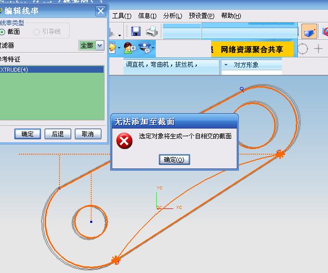

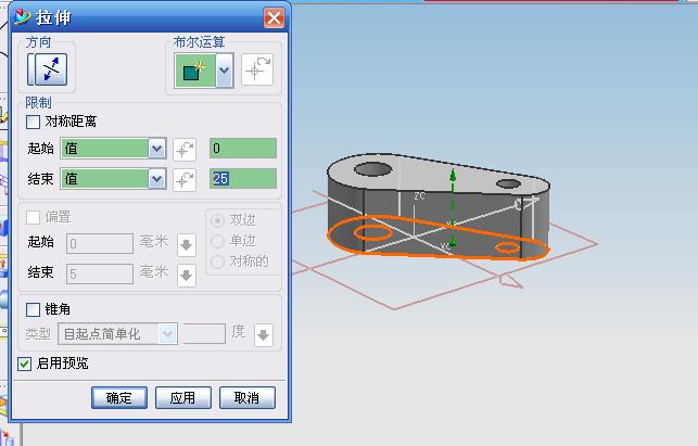

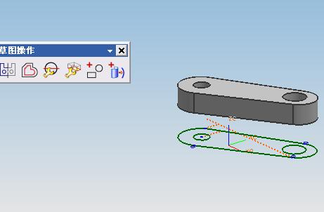

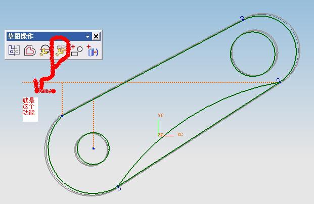

UG图.jpg UG图2.jpg UG图3.jpg UG3的版本,草图绘制中草图操作的“编辑定义线串"功能怎么用啊?我做了张草图然后将其拉伸,又想在其断面上画一段圆弧来代替其中一段直线。但怎能不行啊。如图所示:求各位高手赐招。

不用编辑,直接拉伸时在"选择意图"中选"单线段"就一条一条地选你要的曲线,就搞定了.

发表于 2008-6-30 21:10:06 | 显示全部楼层 来自: 中国河北沧州
楼上是正解,你一定要分开选线的,不能选整个草图!!
 楼主| 发表于 2008-6-30 22:31:41 | 显示全部楼层 来自: 中国山东济南
该怎样分开选,我一选就选到了整个草图。我笨!我笨!" l1 Z# U3 `- v5 G* {, ?8 n& n- t
