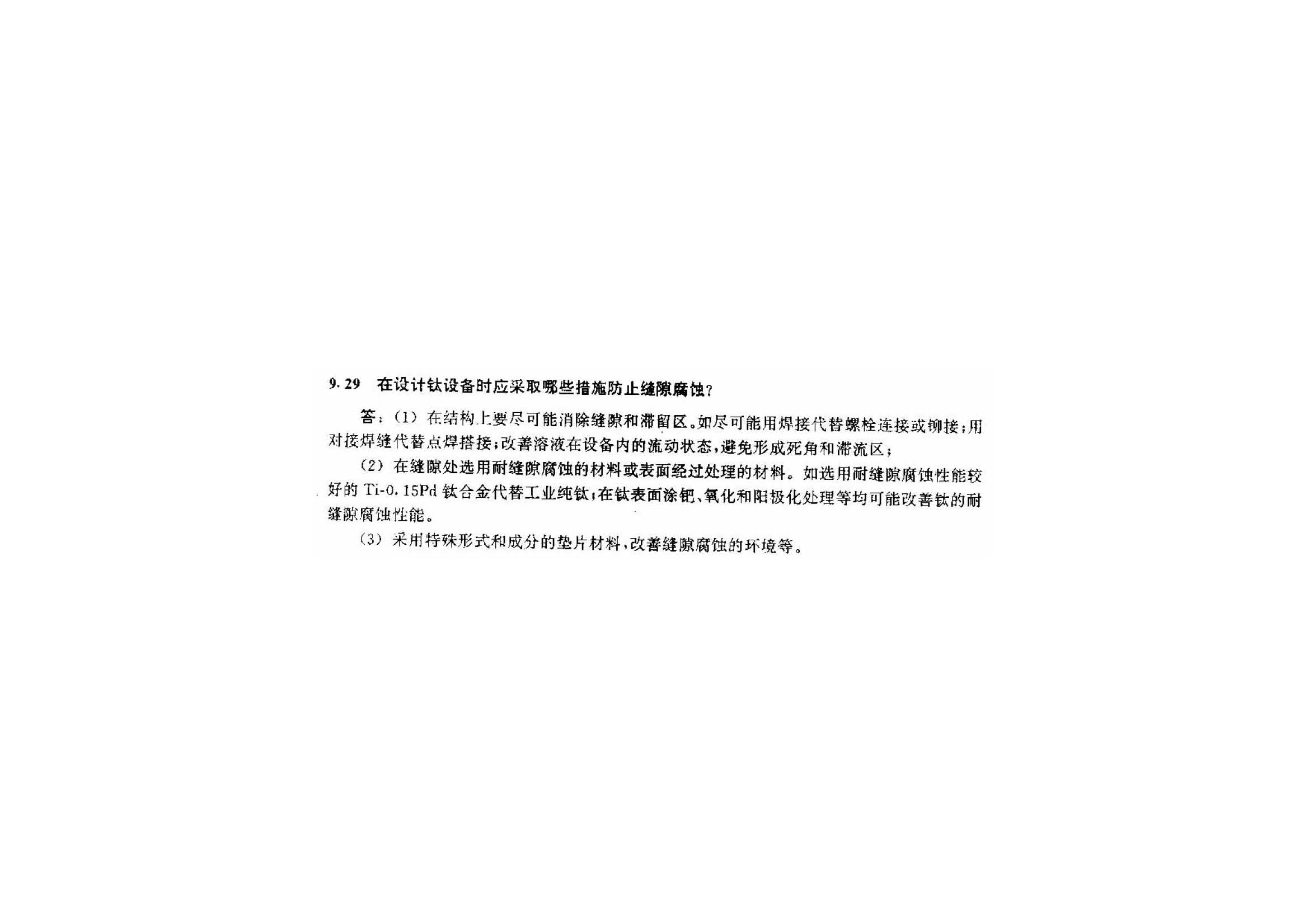

相关讨论:
, ]/ ~/ E3 s- z/ q/ P6 P( P在设计钛设备时应采取哪些措施防止缝隙腐蚀
zzpxp + 3 应助

发表于 2008-7-15 00:00:13 | 显示全部楼层 来自: 中国上海
钛设备防缝隙腐蚀措施。
