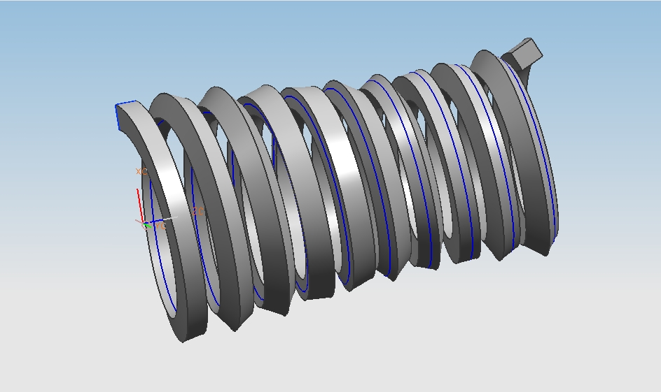

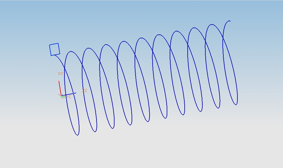

想用矩形截面沿螺旋线扫掠,形成螺杆螺纹的形状,结果扫出来不是希望的那样,不知道问题出在哪。螺旋线等径。 1.jpg 2.jpg / @+ L" \7 O1 {/ r; y, h$ V

发表于 2008-6-30 08:23:45 | 显示全部楼层 来自: 中国江苏苏州
你的矢量方向没指对!我做个教程你看一下!

发表于 2008-6-30 21:07:41 | 显示全部楼层 来自: 中国河北沧州
应该得用两个导向线的吧!!!
 楼主| 发表于 2008-7-1 00:04:31 | 显示全部楼层 来自: 中国北京
非常感谢楼上的几位朋友,尤其是hfmgh,在你视频的帮助下我找到原因了!; O6 z3 z- b1 ?
回beyongd2009: 一个导向线就够了,提示输入导向线,直接点确定就可以了
发表于 2008-7-1 09:32:40 | 显示全部楼层 来自: 美国
厉害,指定适量方向这么有用
