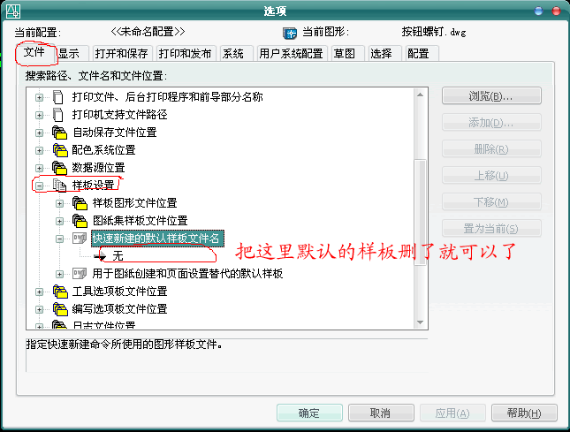

以前新建文件调入模板,先启动标题栏填写对话框,现在就直接打开了图框,这是怎么回事,高手指点一下

是不是你的, Z, H# U4 ^3 G7 y, i
工具\選項\檔案\樣板設定\QNEW的預設樣板檔名--已經有設定固定樣版了

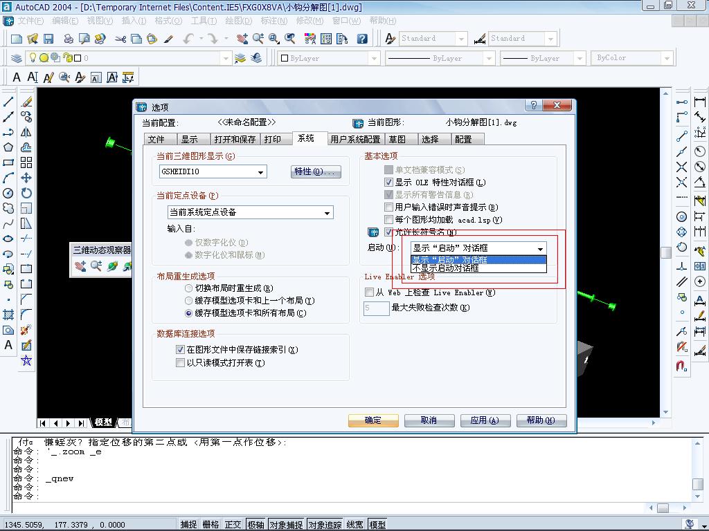

发表于 2008-6-30 15:42:46 | 显示全部楼层 来自: 中国浙江宁波
启动界面设置的问题

 楼主| 发表于 2008-7-1 07:49:06 | 显示全部楼层 来自: 中国浙江舟山
我把DWG图框另存为DWT模板了,如果从窗口插入DWG块就先启动编辑属性(填标题栏)对话框,如果直接打开或新建调入模板都不会启动编辑属性对话框,是不是就是这样的
发表于 2008-7-2 09:04:34 | 显示全部楼层 来自: 中国浙江宁波
选项里头看下.如下图:% ?+ q: i5 \. @! U% A6 R) `" i7 X# m
