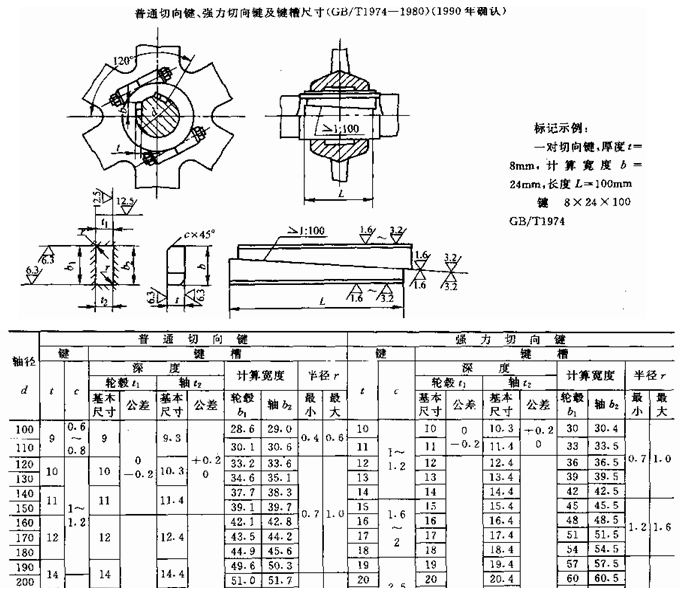

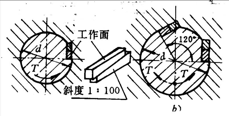

切向键由两个斜度为1:100的楔键组成。其上下两面(窄面)为工作面,其中之一面在通过轴心线的平面内。工作面上的压力沿轴的切线方向作用,能传递很大的转矩。一个切向键只能传递一个方向的转矩,传递双向转矩时,须用互成120°~130°角的两个键。 + x' Q5 s2 Q: S) O
应用:用于载荷很大,对中要求不严的场合。由于键槽对轴削弱较大 ,常用于直径大于100mm的轴上。如大型带轮及飞轮,矿用大型绞车的卷筒及齿轮等与轴的联接。
6 q1 V  e; t# k! G9 a+ iGB/T 1974-2003 切向键及其键槽 本标准规定了轴径d=60~630mm的普通型切向键及键槽和轴径d=100~630mm的强力型切向键及键槽。

楼上的,不知道您在切向键的轴向定位方面有没有资料可供参考?

回1#和3#:
在轴上切向铣槽,轴上的一个斜键是在键槽中,两端被键槽阻挡可防止轴向串动,上面的键在轴槽外面可直接打入,靠紧配的摩擦力固定。具体尺寸规格见下表:
