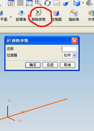

发表于 2008-6-30 20:35:55 | 显示全部楼层 来自: 中国河北沧州
用直线、圆弧画的线也可以的,添加前去除参数就可以了!
 楼主| 发表于 2008-6-30 21:02:00 | 显示全部楼层 来自: 中国浙江宁波
请问:楼上的怎么去除参数
发表于 2008-6-30 21:35:02 | 显示全部楼层 来自: 中国河北沧州
就是这个功能呀!!!!

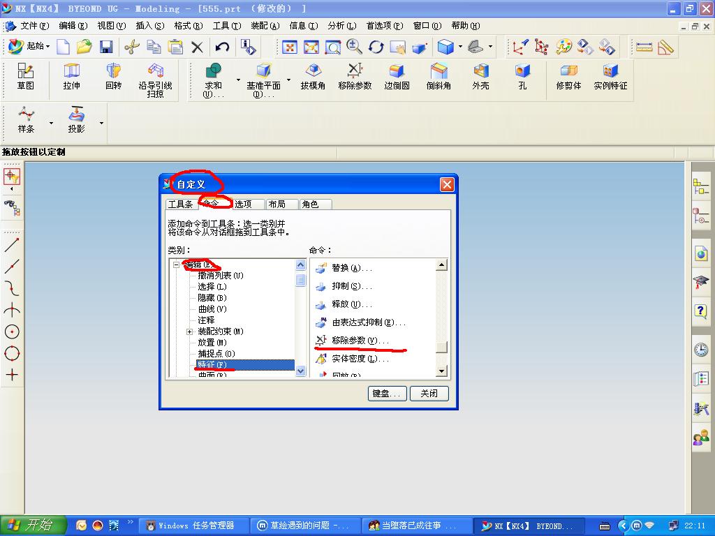

发表于 2008-7-2 20:13:46 | 显示全部楼层 来自: 新加坡
每个都有这个功能,你通过自定义里面的命令进行添加就出来了,光靠安装时的图标远远不够用,不知道你明白没有
 楼主| 发表于 2008-7-2 20:28:31 | 显示全部楼层 来自: 中国浙江宁波
明白.能说下要定义哪个出来吗
 楼主| 发表于 2008-7-2 20:32:59 | 显示全部楼层 来自: 中国浙江宁波
我看的下定义里没有的,  谁能告诉我怎么加这个功能  先谢谢了
发表于 2008-7-2 22:13:47 | 显示全部楼层 来自: 中国河北沧州
:lol: 不好找吧!!!9 X& P& [' N) t$ j( u
在这里拉到工具条就行了!
