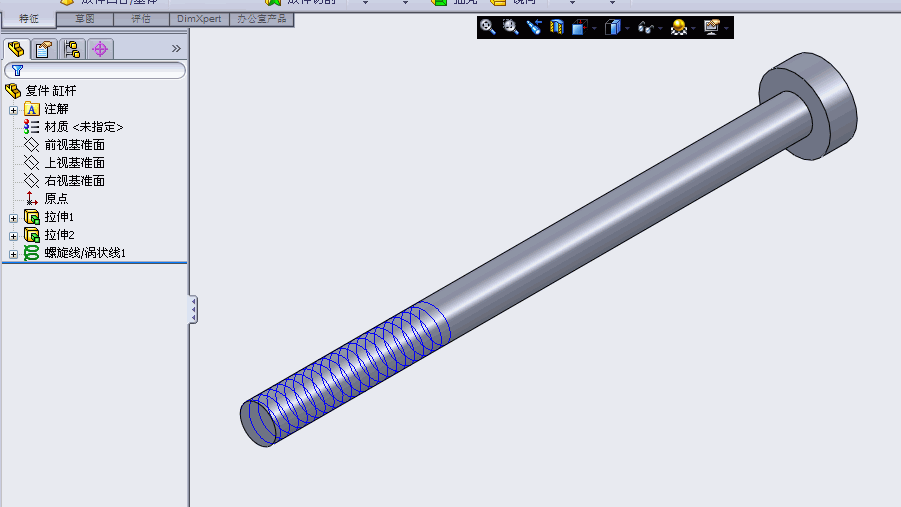

+ N" R$ F7 o# `# I见下面图片~~
hahap + 5 应助
 楼主| 发表于 2008-6-30 22:23:37 | 显示全部楼层 来自: 中国浙江丽水
谢谢大家,特别谢谢楼上的朋友,我会了。

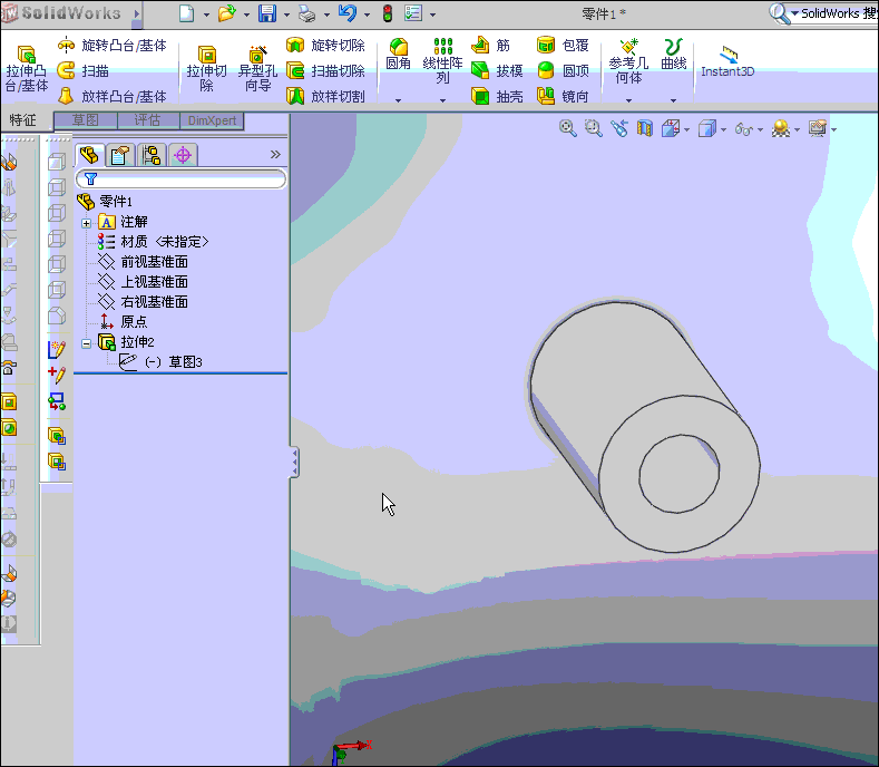

发表于 2008-11-26 13:26:54 | 显示全部楼层 来自: 中国山东烟台
我的是07,不能插入装饰镙纹线吗?
