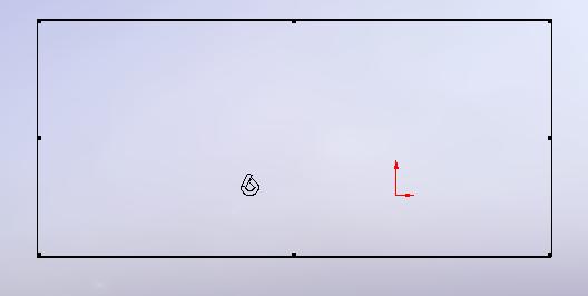

以前我从ATUO CAD里直接复制,然后粘贴到SOLIDWORKS里就能够作为草图进行编辑,怎么现在粘贴后是作为AUTO CAD对象来编辑的了。如何把他改过来?

 楼主| 发表于 2008-6-30 21:08:57 | 显示全部楼层 来自: 中国广东深圳
是啊,但以前我的可以直接复制粘贴就可以了,但现在不知怎么回事,直接复制粘贴后出现下图情况,他是作为AUTO CAD对象来插入的,不能在SOLID WORKS里作添加约束等编辑。双击就打开AUTO CAD了
发表于 2008-6-30 21:26:07 | 显示全部楼层 来自: 中国江苏常州
你的CAD版本太高了,用CAD2005.
 楼主| 发表于 2008-6-30 21:47:52 | 显示全部楼层 来自: 中国广东深圳
我用的是AUTO CAD 2007,可能是这个原因,以前是用的2004.但有没有其他的解决方法呢?

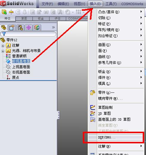

发表于 2008-7-1 14:38:33 | 显示全部楼层 来自: 中国河南郑州
找到另一个方法:点选要插入DWG的参考平面,在插入菜单中选择DXF/DWG

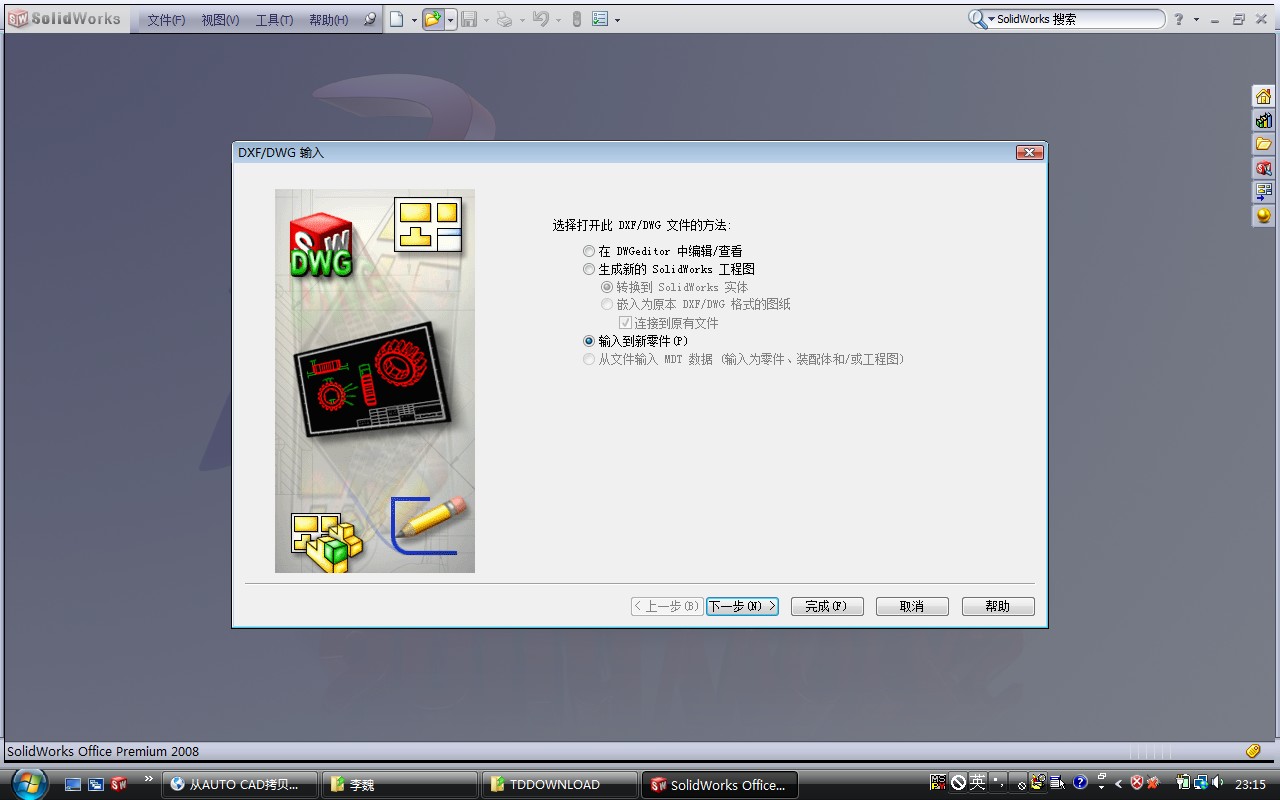

发表于 2008-7-1 23:19:43 | 显示全部楼层 来自: 中国广东珠海
用SW直接打开选择DWG格式文件,下一步选择 输入到零件 ,接着点击下一步继续选择参数或直接点击完成,就成了SW草图,可以利用它直接转3D,但是如果草图复杂的话,建议简单化,因为元素太多严重影响SW速度
发表于 2008-7-1 23:20:20 | 显示全部楼层 来自: 中国广东珠海
发表于 2008-7-1 23:22:29 | 显示全部楼层 来自: 中国广东珠海
这样够简单了吧,最快只要点击三次鼠标搞定.
