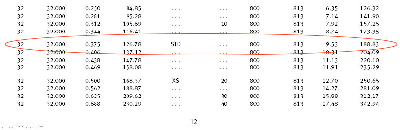

等轴图上管道(800)的壁厚等级SCH STWT,请问该管道对应的壁厚应该为多少?在ASME B36.10M-2004标准上应该怎么查?  谢谢各位大侠

请参看附件:3 I5 I$ L4 v' Q7 L) J
T=9.53mm

楼主少打个了个D。。。8 S6 Z3 b1 T8 L# `8 b6 v. K: e
应该是STD。
发表于 2008-6-30 22:37:28 | 显示全部楼层 来自: 中国江苏南京
STD-标准管壁厚
