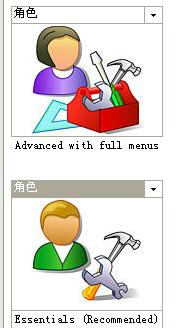

请问大家:   UG的工具栏的图标太大了如何才能弄的小点,我在定义---选项里也已经设置了最小,可是为什么只有最上面一排很小其他还是很大,看见大家的图标很小,很是羡慕.今天自己在那缩了一个下午就是缩小不了,懂的朋友教教我,谢谢了~~~~~~~~
发表于 2008-6-30 20:51:17 | 显示全部楼层 来自: 中国河北沧州
你说的是不是图标下面带字?
 楼主| 发表于 2008-6-30 20:59:31 | 显示全部楼层 来自: 中国浙江宁波
是哦.& O, O, B+ w: m; N4 _
我找到方法解决了,哈哈
发表于 2008-6-30 21:04:50 | 显示全部楼层 来自: 中国河北沧州
角色的问题吧,是不是选个女人的角色就行了?
 楼主| 发表于 2008-6-30 21:08:49 | 显示全部楼层 来自: 中国浙江宁波
是的哦,我把它翻译了才知道,呵呵

我还以为 我下载的 不准呢? 原来 是角色啊
发表于 2008-10-5 15:07:47 | 显示全部楼层 来自: 中国山东青岛
右键,选一项,然后把文字箭头去掉就行
