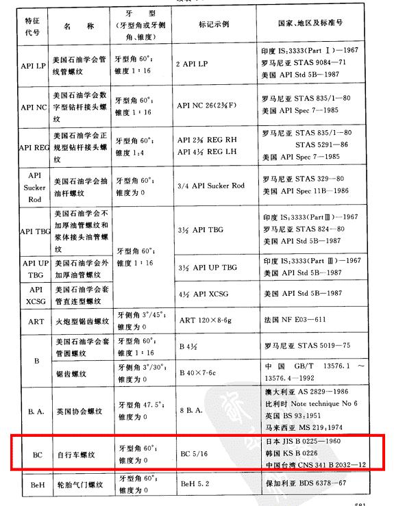

应该是自行车螺纹,牙型角60,锥角0,只知道日本有此螺纹的标准JIS B0225,只能提供这些了.

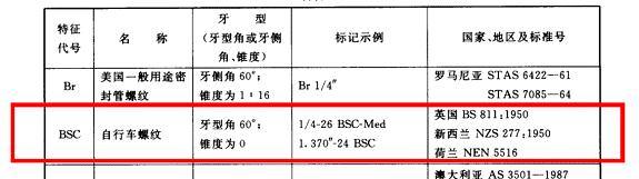

确实是自行车螺纹。
5 A1 M. N0 H" t  I/ q+ K: M& C
0 K& u# T9 _! o" H9 x去找一下荷兰的标准(NEN5516)或者英国标准(BS 811)去看看
