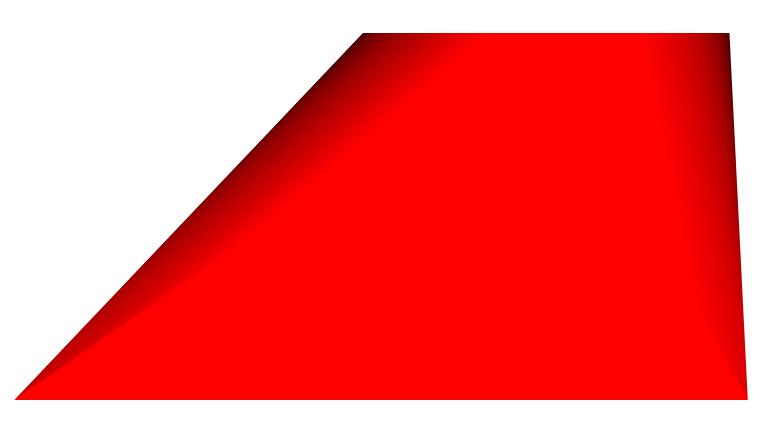

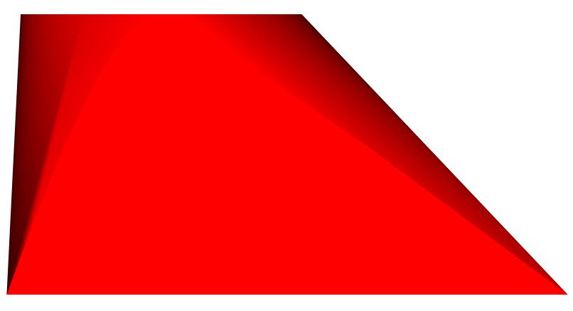

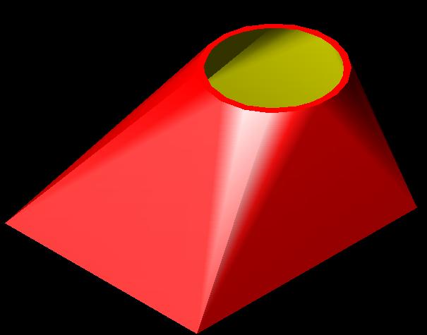

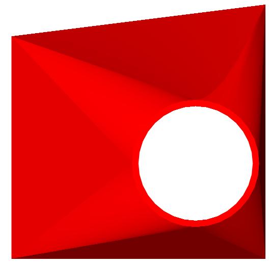

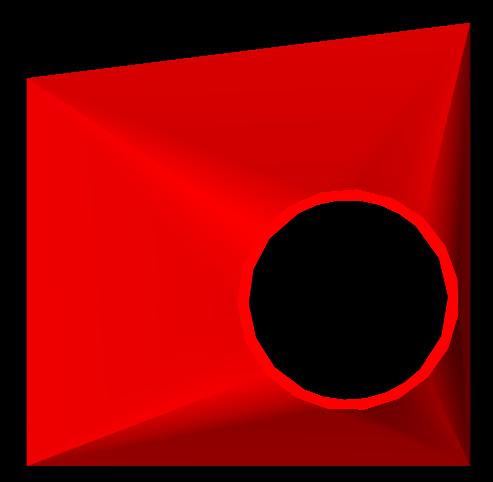

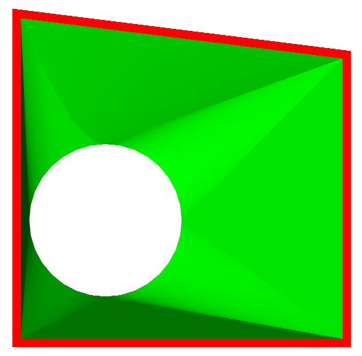

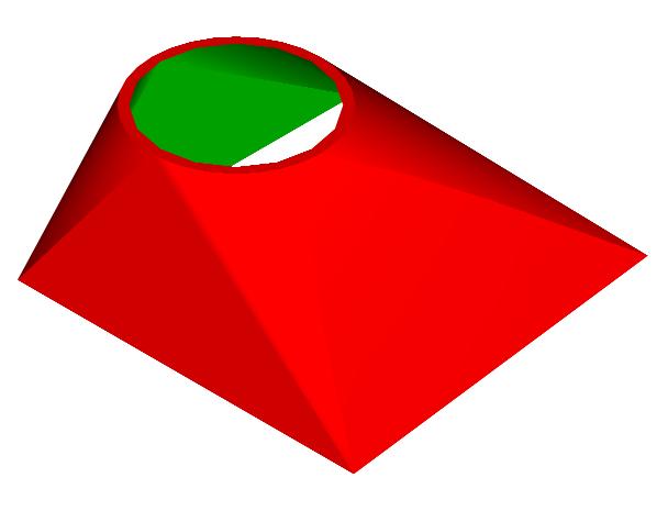

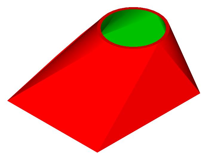

刚才想到一个“偏心天圆地方”实体建模的方法,发到了练习区,现在顺藤摸瓜摸到了“天圆地梯形实体建模”的方法,发到这来吧6 R6 S( G' G+ J/ Z# Y) t' I
天圆地梯形-1.jpg . V# p% m3 |3 y; p" J
* X3 w# O7 M1 d6 B
6 X9 h( i! g' p1 s9 }4 J8 T1 ]8 D9 h( [  u9 [$ g' f6 t! X% E! ]+ M
3 \2 Q6 s3 s; q$ ~1 z" ~! a2 X7 j4 c. O
天圆地梯形-4.jpg % J6 c0 N! l% f5 g9 z: ~' @* d0 G

6 U) p$ Z" ]$ K1 @  N/ X# T 天圆地梯形-6.jpg " C- w+ s0 c, l
% I6 c% v  p6 D1 ?CAD 原件 天圆地梯形.rar (58.65 KB, 下载次数: 12)
参与人数 1三维币 +8 收起 理由
woaishuijia + 8 原创作品。但有一个面做得不理想
发表于 2008-7-1 20:52:30 | 显示全部楼层 来自: 中国辽宁鞍山
请问楼主是不是用放样功能+差集功能完成的???
 楼主| 发表于 2008-7-1 23:16:32 | 显示全部楼层 来自: 中国广东广州
原帖由 maoyangmy 于 2008-7-1 20:52 发表 http://www.3dportal.cn/discuz/images/common/back.gif; h4 l' j1 n5 h" ]! C
; j- E: N7 T! \: H3 }
9 }, u  c( F0 B$ ^+ Y3 \. h
回师傅:用到了放样功能+差集功能
, R, t+ v! \+ t3 x; ~5 Y8 N9 t' n
' u3 h% c* R' U7 ~6 F但单用这两项功能做出来是尖角过渡 + K; P) b. X$ U9 p9 @2 s
1 H  d+ w4 n8 [2 |* w; j% _4 a7 X$ G( Q+ j* I

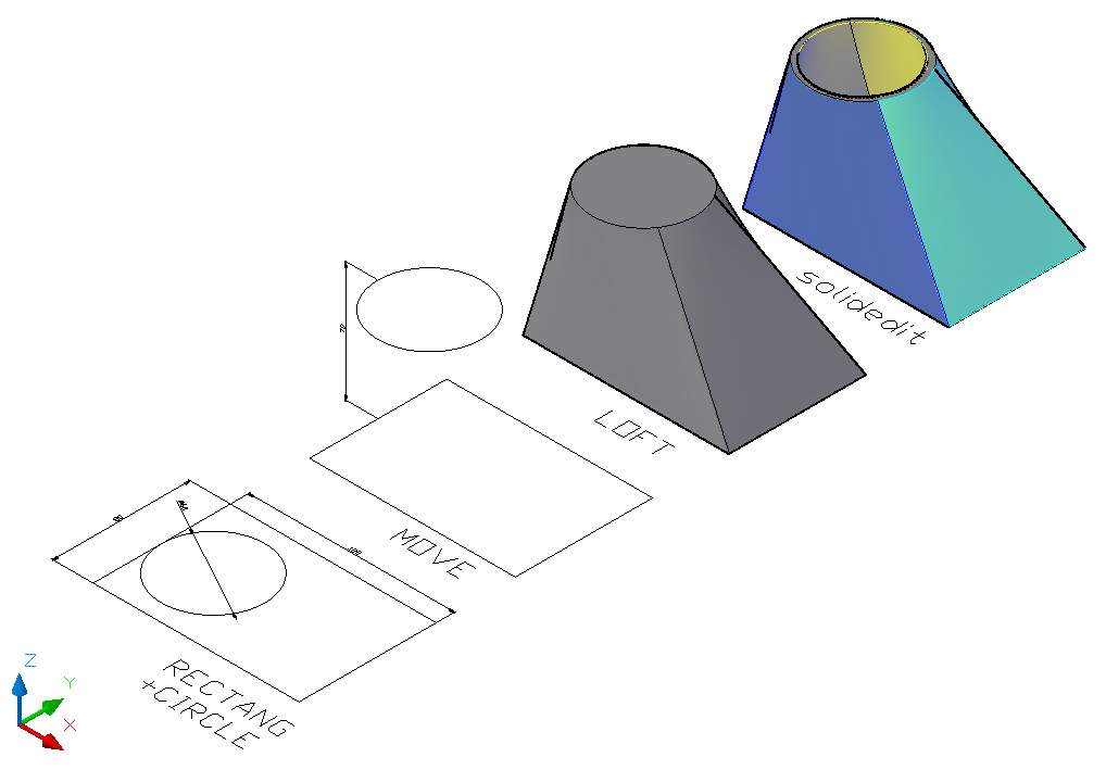

发表于 2008-7-2 15:26:25 | 显示全部楼层 来自: 中国台湾
1、RECTANG+CIRCLE
+ z( c& @2 H4 j8 z2、MOVE
. o  C+ \5 u; C; I, Z, g3、LOFT(斷面混成)$ e! I# w' w: i. j7 N7 q. h
4、抽殼 (薄殼)
8 i8 m2 x( @3 y' D' ?
6 h/ O3 R) u( \: y[ 本帖最后由 muhdi 于 2008-7-2 17:09 编辑 ]
发表于 2008-7-2 17:13:25 | 显示全部楼层 来自: 中国
回复 4# 的帖子
真正的“天圆地方”可不是这样子。4 C- B& F) P% I
正确的“天圆地方”侧表面应该由四个三角形平面和四个椭圆锥面构成,平面和曲面相切处是直线。
发表于 2008-7-2 23:08:45 | 显示全部楼层 来自: 中国河南郑州
为照顾老版CAD用户,上传正天圆地方插件(网上找的LSP)一个,经过试验,抽壳做法不行,可以通过复制、差集。。。。。的办法。1 q1 {; P4 u: v2 Y6 G3 e
