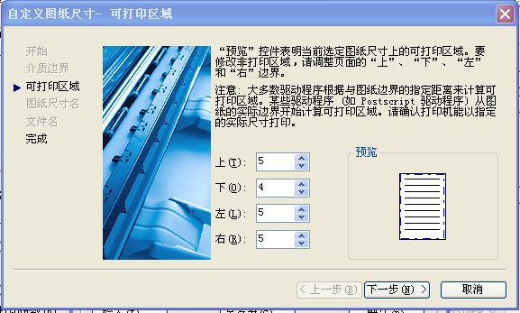

首先,可能性为
9 m/ d( |4 R7 W1.打印区域没选好,看图一
! F7 y4 k0 K, U9 M1 I$ i# W0 H2.打印选择的时候,没选好,可以窗选,最好的办法是对角选完整图纸!3 \7 E0 b  r0 j6 L1 I/ q- e% ^

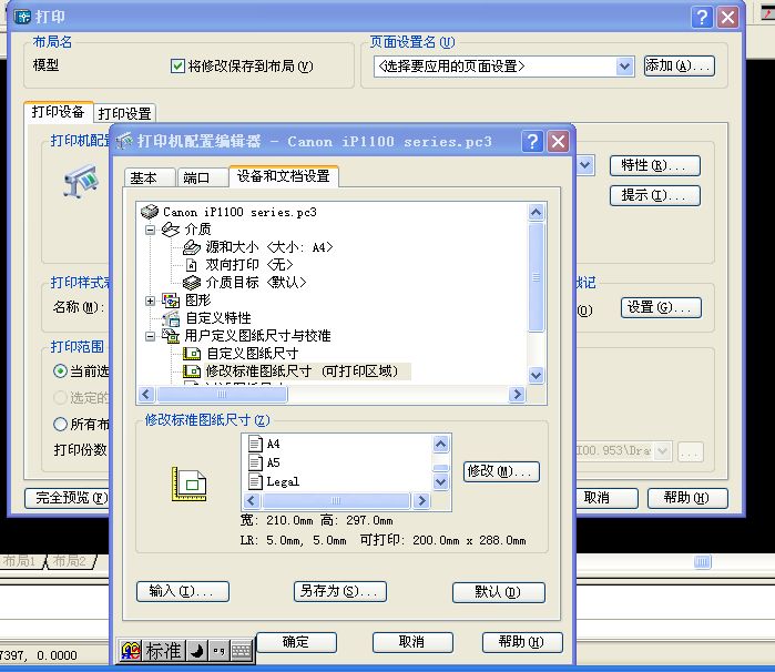

发表于 2008-7-2 08:53:35 | 显示全部楼层 来自: 中国浙江宁波
在开始菜单------打印机和传真-----打印机-----打印机首选项里设置为A3纸。
 楼主| 发表于 2008-7-4 10:27:42 | 显示全部楼层 来自: 中国吉林松原
我按照7#的方法弄好了,多谢啊!
