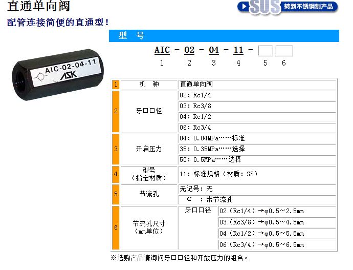

请教:
9 c# ^' m# q& v$ y( k单向阀里加了阻尼孔是起什么作用?和使用于什么工况下?8 [$ F( \9 {) Y( q2 L0 g
昨天看到有这种单向阀,但没用过,请同行指教.7 R# i& P- s5 ]9 a( G
谢谢..

$ M2 ~% Y' l, l+ |; W5 i9 S6 W我感觉这个应该是走压缩空气的,加节流口就是为了调整流量,没有其他特别的应用
3 u4 J  C* U) Z  N( }不是空气,是液压油.ISOVG46

发表于 2008-7-1 14:25:28 | 显示全部楼层 来自: 中国辽宁铁岭
1.带阻尼孔的单向阀也叫单向阻尼阀,在液压系统中,油流在一个方向自由通过,在反向时受到节流孔的阻尼作用.它主要用于起重机和运输机械中.用单向节流阀也可以代替.6 x0 N: K, C+ y' Z
2.在阻尼调定后就不在变化的系统中,单向阻尼阀比单向节流阀用起来更便捷,价格更低廉.

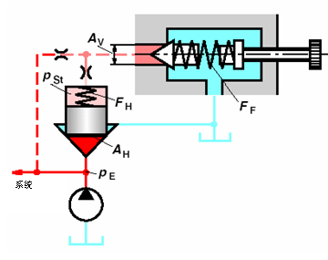

发表于 2008-7-1 16:12:43 | 显示全部楼层 来自: 中国江苏无锡
我上面说的两个作用在这里就不重复了!楼主要具体的应用,我发张图上来!阻尼在先导溢流阀里的应用!还有更大的作用楼上的朋友已经说了!在这里是减震,提高阀的稳定型!其实每个阀都有阻尼力的作用!# }7 G' T3 {6 q( z* F0 P
我猜你这个应该是一个方向顺利通过反向则受阻尼作用!有点节流,背压的问道,因为我没用过那玩意!不过按分析应该是这样的!感觉这个阀不是常用的!产的厂家不多!/ k, O- c% M" b! N

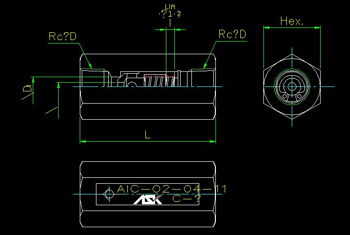

 楼主| 发表于 2008-7-1 20:34:42 | 显示全部楼层 来自: 中国江西九江
原帖由 厚积薄发 于 2008-7-1 14:25 发表 http://www.3dportal.cn/discuz/images/common/back.gif+ ?: C8 `) d; i
7 \4 \8 T4 f0 x9 x: F7 c6 b, q0 Y2.在阻尼调定后就不在变化的系统中,单向阻尼阀比单向 ...
% D! Z0 e* d# M" S$ ~$ a8 j7 w什么?是单向节流阀。老兄。。不会吧。。( q) }, L# L% t. P
只是在单向阀中加一阻尼小孔啊。不是并联的啊
 楼主| 发表于 2008-7-1 20:38:01 | 显示全部楼层 来自: 中国江西九江
原帖由 wuwanfu 于 2008-7-1 16:12 发表 http://www.3dportal.cn/discuz/images/common/back.gif* t) T* s4 V+ m- Q; @% J5 `
我上面说的两个作用在这里就不重复了!楼主要具体的应用,我发张图上来!阻尼在先导溢流阀里的应用!还有更大的作用楼上的朋友已经说了!在这里是减震,提高阀的稳定型!其实每个阀都有阻尼力的作用!7 T7 n" x  c, B: ]% L5 q
我猜你这个应该是一个 ...
/ ?0 J. Y1 X9 l- I9 U4 j# ^4 B你这个图是不是在单向阀后面加的阻尼小孔啊。
! l, F- P) [* |% z- K我的这个问题似乎是在阀里面有个阻尼小孔。。
, l; l; y" u5 B0 Z
2 j3 {" c& S( K7 l这是我在一个杂志上看到的
& h0 i' [/ i3 V7 k! M! h我也不太明白单向阀的阻尼小孔是加在阀里面还是外面啊。
7 Q# e# w, \% z4 w6 t$ o  z4 g如果是外面就更好理解了啊。如果是加在阀里面呢?
发表于 2008-7-2 16:53:24 | 显示全部楼层 来自: 中国河南新乡
华德液压样本,方向阀系列,第15页SZ8A就是单向阻尼阀,不过阻尼空是在阀芯中间。
