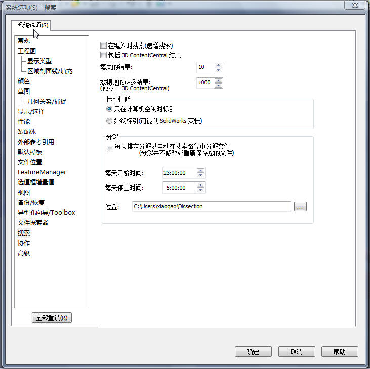

前一段时间sw老是每到十一点就自己运行,一下子把电脑托的很慢,很是烦恼,昨晚无意间找到了解决办法,这可能对高手来说简直是太简单了,但是对新手却是个困扰,所以觉得应该分享出来。见下图,把对勾去掉就OK了。
