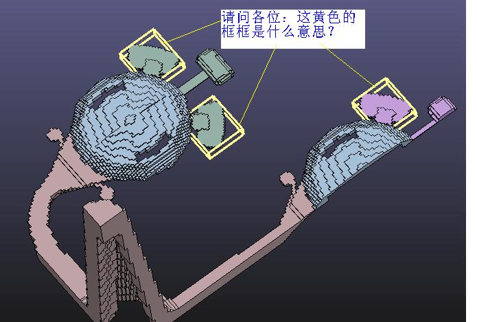

各位大侠:
: G; J9 J- c! c6 R! e9 l$ E  请教:
0 C3 n3 ^# A# A! ?8 R 1.在划分网格后为什么会出现黄色的框框??(见附图20080701.jpg)

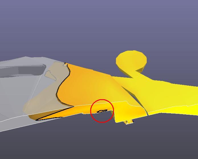

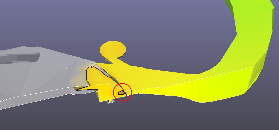

3.为什么在模拟填充时看见有卷气,(红色圆圈处)但是在缺陷分析里面怎么看不见呀??(见附图20080701A.jpg,20080701A.jpg)

1.黄框部位是说你这部分网格是孤立的,渣包没有和铸件连在一起。网格再划细些,或者局部细化,可以解决这个问题。& K% g3 W3 J' T( G# i0 L- Y

3. 这个不是两相流分析,包裹的部位单元没有考虑成气体。如果有包裹的部位,一般会有卷气
