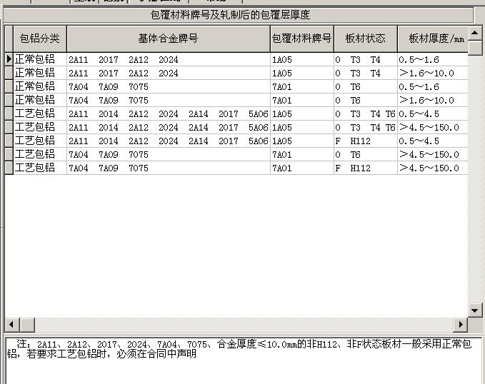

请问“包铝的3003合金”中的“包铝”是什么意思?谢谢!

包铝应理解为一种加工工艺) k9 [- g/ q* q( B( N' E5 n
% j+ V; E7 S! Z# P8 J) ?
是在铝芯或者铝合金层上同心地包覆其他合金元素并使不同金属和铝界面形成金属结合9 c6 o, N$ ^; d  E7 j
$ z5 b" S% e2 Q! E) q0 K3 [
类似于铜包铝线,是在铝芯上同心地包覆铜层并使铜铝界面形成金属结合的双金属复合导线,它是铜导线的更新换代产品,二十一世纪的新复合材料。
0 Y, @4 R% Z5 |( k% `$ F# c1 U# u$ C, G' o- h' U
又如汽车空调散热片用复合铝箔制成的,其外层为钎焊用的铝-硅合金如4043,而芯层则为铝-锰合金如3003,通过热轧把它们压焊在一起。但在装炉加热之前,包覆用的铝-硅合金板与3003合金锭都要经过清洗或机械擦刷,除去油污与各种脏物,以免焊合不牢;同时应采用焊接等法把它们固定好。

包铝就是在基体铝合金表面包覆一层其他牌号的铝合金,GB/T3880.1-2006《一般工业用铝及铝合金板、带材 第1部分 一般要求》就有包铝。  W1 Q3 @+ L& v4 J: ~
主要还是要看看这句话相关的语境,估计应该是指包覆铝材。

包铝是指包在铝合金外的一层高纯度铝,

一般包铝的作用是起防腐蚀作用。
3 s9 u. I; B- [0 H" n3 A包铝 硬铝和超硬铝有较高的强度,但不耐腐蚀,为提高其耐蚀性,常在硬铝及超硬铝表面包上一层高纯铝或含锌1%的锌铝合金层,故称包铝。有包铝层的铝板也称包铝板。2 Y+ d2 z2 Q' Q
  有包铝层时强度有所下降。2)固溶处理温度范围窄,小于此温度不能发挥最大强化效果,而超出上限温度,又有产生晶界“过”的可能使晶粒聚集受到破坏。3)焊接裂纹倾向大,用熔焊法有困难
nel1982 + 2 技术讨论!
发表于 2010-8-26 01:29:09 | 显示全部楼层 来自: 中国
赞同楼上的说法,应该是表面包覆纯铝的3003铝合金
