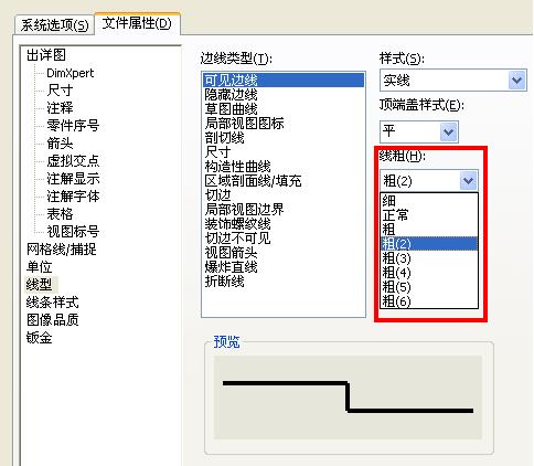

工程图中自动插入的中心线都是默认的线粗.我觉得太细了.但不知道在那里设置的?

# v% r. `; J: _  t% W& N* } 未命名.JPG
asdolmlm + 3 应助
发表于 2008-7-1 13:59:29 | 显示全部楼层 来自: 中国山东烟台
工具——选项——文件属性——线型——构造曲线——粗细下拉选项可以改,试一试吧

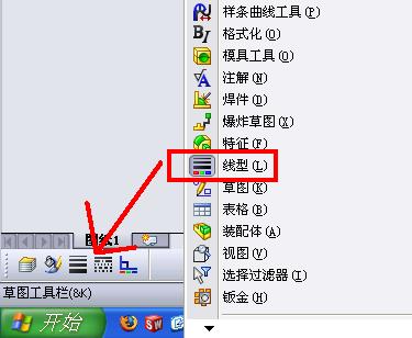

发表于 2008-7-1 14:02:39 | 显示全部楼层 来自: 中国河南郑州
或者调出线型工具条,点选中心线在线型工具条上更改粗细。$ |5 H2 N0 j4 r# l6 I& T

 楼主| 发表于 2008-7-1 20:16:22 | 显示全部楼层 来自: 中国广东深圳
回复 3# 的帖子
选了,从零件中自动插入的中心线的线粗还不变啊。
发表于 2008-7-1 20:20:54 | 显示全部楼层 来自: 中国四川成都
在sw 中有两处有如4楼表示的图标的位置,但只有其中一个好用,lz注意一下
