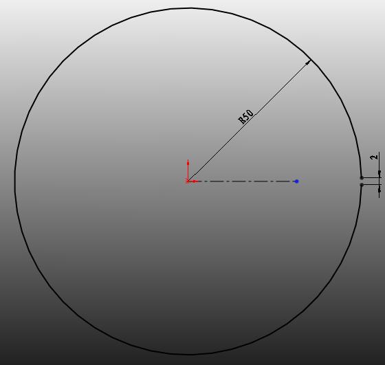

[求助] 长方型板材如何卷成园筒

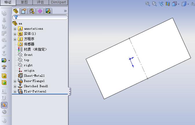

楼主可以直接用特征里面的弯曲功能,也可以用钣金里面的绘制的折弯都可以形成!  T* V3 P# b' {, D& d; J: [9 A
如下图!1 v$ i8 M9 v0 ]

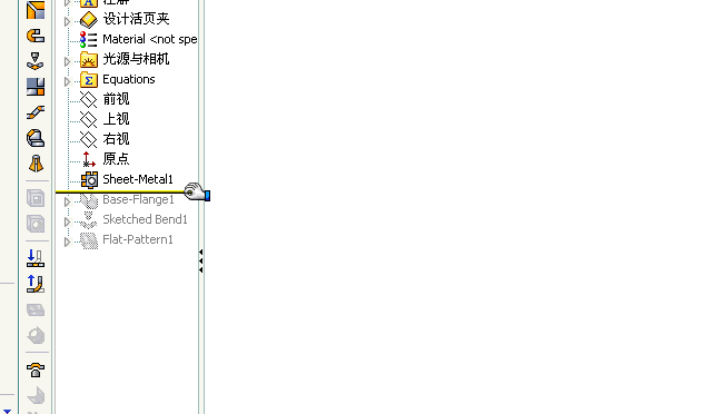

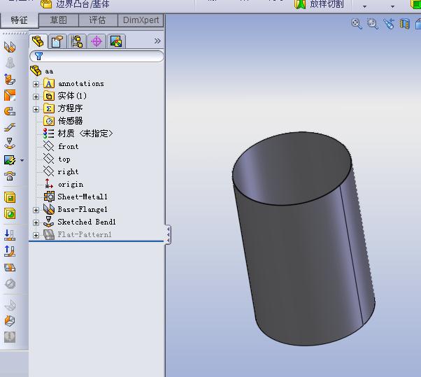

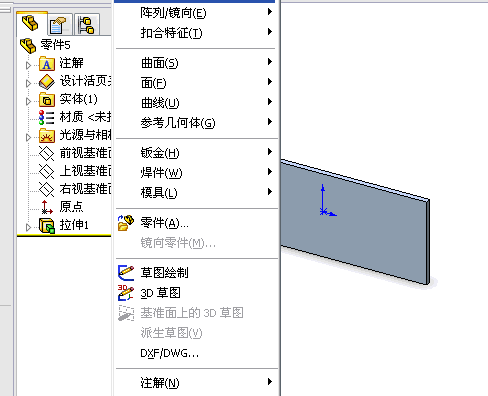

你说的实际加工啊,还是建模!% d0 `% K% ~1 [$ H$ u% u; m) D
建模的话是拉伸出一个有缺口的圆筒,然后展开就知道展开尺寸了。) T" V' c7 |6 b" I5 l8 F
1.6 }: k+ Y  k; e) N
# U$ y4 O, W8 V8 R7 i2 l2.
+ o7 a# S! j( p5 Q- D7 {3.
1 R3 O5 r* R" F! N4 }2 A 3.JPG & A- p* s/ n4 w7 q( k8 c
& O# S( |% s9 y( `/ w) s. t  T& g" H
[ 本帖最后由 zimo 于 2008-7-1 14:16 编辑 ]

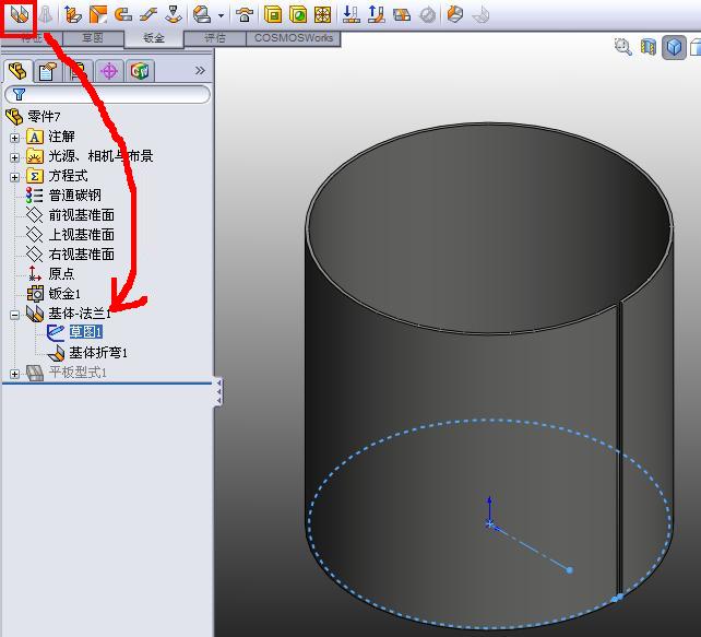

发表于 2008-7-1 14:21:23 | 显示全部楼层 来自: 中国河南郑州
原帖由 chenjun521208 于 2008-7-1 14:07 发表 http://www.3dportal.cn/discuz/images/common/back.gif
( {( [+ H) q# q8 K楼主可以直接用特征里面的弯曲功能,也可以用钣金里面的绘制的折弯都可以形成!
5 i) J+ R% x) a) x. R8 Y7 G如下图!
9 }: m. z& \0 G2 q& R
  ^, P) I3 o+ m6 M9 M. A) ]用钣金绘制折弯怎么做到卷成圆筒的,能详细说明吗?

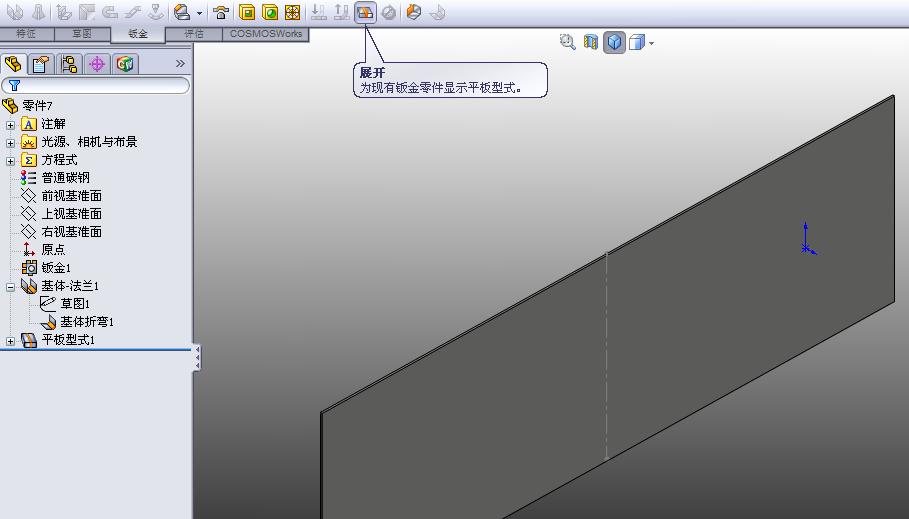

发表于 2008-7-1 14:30:34 | 显示全部楼层 来自: 中国广东中山
钣金件---插入折弯---设置折弯角度为359.9,关键是折弯的R值要取值适当,其实更好的方法是画出圆形的钣金然后展开。

好像不大对啊,折弯后交叉了啊% {5 A  B& A# i  j/ h, g
就算用方程式也不符合实际啊,总要有缝隙的啊: A) C8 h% ]7 b" O$ l
