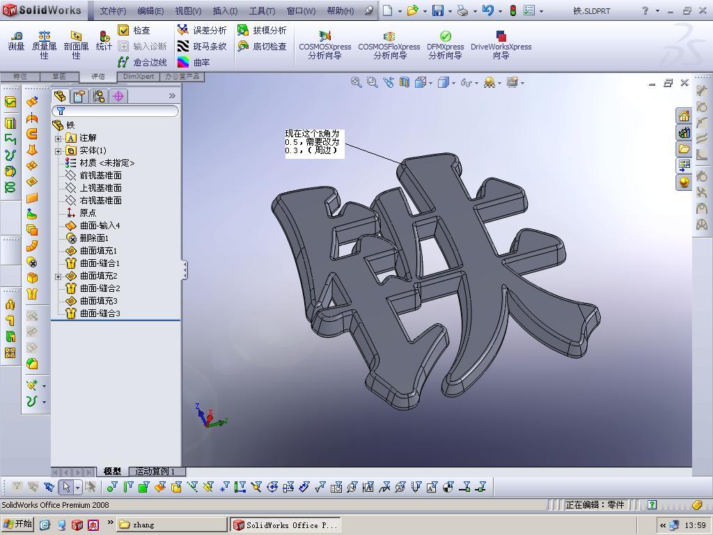

如题,我想了一早上,也没什么结果。我的同事用UG一个小时就解决了。不知道用SW能有什么好的方法能解决这个问题。

3 I1 z0 b2 m, }4 S- R- F; N) m9 ?  _其实可以给大家一个提示,我的想法是:
0 O! {1 q- B2 F8 i, z9 {1.先把原来的R0.5角全部删除
4 ?. ~6 @1 w, A' \. x% L. P/ I2.延伸周边面,延伸上面的面
( y% x# F; G9 B+ ?5 |9 d) A3.剪切,合并,搞定。但时间太长。' ^7 p- O- _1 k2 K+ F" R7 q
% `8 ~$ [( _' C% w
但我同事的做法在UG中更快  B$ X% Y2 ~% n' S
1.上面的面延伸
, D+ `- X/ z. V1 v, r* |2.下沉1mm; H* S- D8 }" o" h$ V2 d$ j( o0 J
3.分割4 U. ~& g2 j' o# M2 q
4.加厚下面的一个面至1mm
% n! W0 c: C0 _* y; H5.重新倒角R0.3

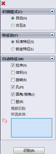

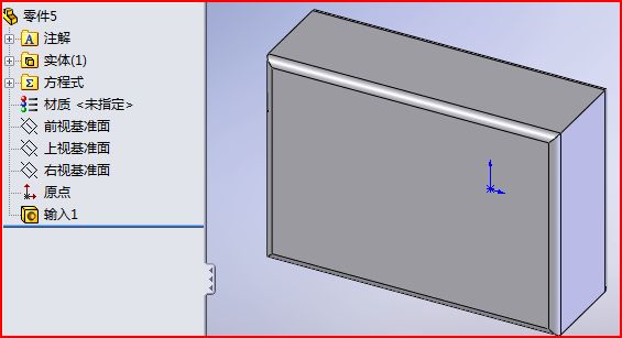

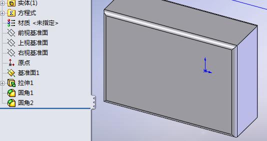

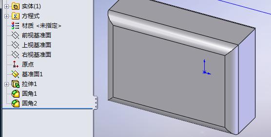

发表于 2008-7-4 11:38:20 | 显示全部楼层 来自: 中国天津
如下图,可以完成.

回复 10# 的帖子
10L的兄弟,我试了一下,可以是还是不行,呵呵。但还是感谢你了。
