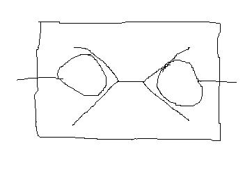

在压力手推车的液压图上看到的,符号好像是两个单向阀对着接。我查了下标准和图册,没发现这个阀。, q, y( j( o' L5 x- e  o/ @
- s0 n! @! `* Z7 G+ N- Q谁知道这是什么阀?起什么作用的啊?

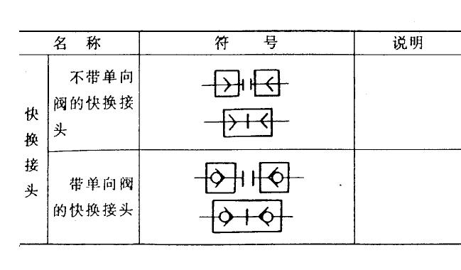

发表于 2008-7-1 15:56:25 | 显示全部楼层 来自: 中国四川成都
可能是符号画的有误,应该是快换接头。

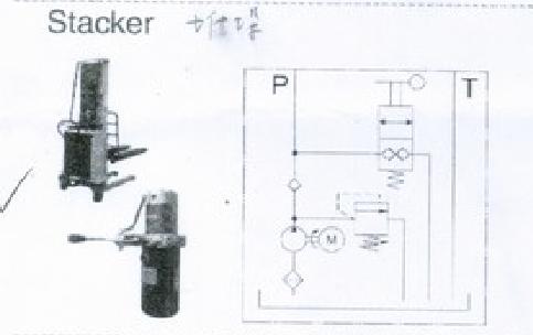

 楼主| 发表于 2008-7-1 16:17:43 | 显示全部楼层 来自: 中国北京
把样本扫描了一下,大家看看。是一个堆垛车用的液压回路。
发表于 2008-7-1 16:22:35 | 显示全部楼层 来自: 中国广西柳州
双向截止阀或直通式截止阀

发表于 2008-7-1 18:04:12 | 显示全部楼层 来自: 中国上海
电磁球阀,二位二通的,半个当然谁都看不懂了。呵呵
发表于 2008-7-1 20:03:26 | 显示全部楼层 来自: 中国山东威海
9#说得对,支持,二位二通电磁球阀。
发表于 2008-7-1 20:29:06 | 显示全部楼层 来自: 中国江西九江
是个手动球阀,也可以说是两位两通的手动换向阀。。。

发表于 2008-7-1 21:12:05 | 显示全部楼层 来自: 中国安徽淮北
6#楼是对的,是快换接头.

 楼主| 发表于 2008-7-2 09:07:16 | 显示全部楼层 来自: 中国北京
如图位置时,阀芯里面是两个单向阀对着的,这时候起什么作用?
$ _! o3 n; E7 m/ \& P8 ~+ E2 y: N手动阀动作时,阀芯位置变换,阀芯画的两个箭头的意思是液体可以双向流动。但是右侧是油箱,应该不会往管道里流动啊?
( M0 O6 i/ z3 B/ ~0 y
: w  K5 V+ a; H3 D; e这个阀为什么是双向的?两个单向阀对着是起什么作用?

6 y3 ]( W# e3 i. R' O; i, M+ z阀芯里面是两个单向阀对着的时候,是P到T口截止的,在该原理图中,如果不考虑背压,这里可以是单向的截止,也就是P到T是截止的,不用双向
 楼主| 发表于 2008-7-2 11:47:55 | 显示全部楼层 来自: 中国北京
我也觉得是这样的。应该是单向的就可以了。油箱那侧的应该没啥用。
发表于 2008-7-2 13:32:52 | 显示全部楼层 来自: 中国北京
是两位的手动换向阀,在一个位置两面封死,换到另一位置打开,此阀是螺纹插装阀
发表于 2008-7-2 21:00:34 | 显示全部楼层 来自: 中国广东广州
之所以用球阀,是为了密封可靠!为什么双向密封可能是选型的问题,这种情况很常见。
 楼主| 发表于 2008-7-3 09:43:44 | 显示全部楼层 来自: 中国北京
回复 19# 的帖子
也就是说,在另外一侧是油箱的情况下,其实用一测密封的就行了,没必要用双侧的是吧。: b0 ~- w; ~# e+ a
  W; h/ e! G: V) `( S油箱一侧是肯定不可能有压力油流入的,是不。
发表于 2008-7-3 15:15:21 | 显示全部楼层 来自: 中国广东广州
回复 20# 的帖子
如果此回油管单独接油箱,而且回油管的最高液面低于此阀,可以这么说!
 楼主| 发表于 2008-7-4 09:22:35 | 显示全部楼层 来自: 中国北京
这个阀芯实际上用普通的两位两通阀就行了。
6 y5 ~) p& h/ V0 {1 o& z! f+ V$ t  B0 H
两个单向阀对着装,双向截止,相当于断开的情况了。那为啥还要弄两个单向阀上去啊?
发表于 2008-7-4 09:32:31 | 显示全部楼层 来自: 中国上海
当然不能用两位两通换向阀了,因为堆垛机就是要靠这阀保压的,和油缸下降时派用处的,一定是无泄漏阀,现在大家都把无泄漏阀叫做球阀是不对的,它里面结构是锥阀结构的。
  d3 M# N, [, V8 r  p$ H* D小吨位的堆垛机,现在大多是螺纹插装式的,因为价格便宜么!我公司刚给合力提供了这样的阀不少,可以是单向截止的!
发表于 2008-7-4 09:58:47 | 显示全部楼层 来自: 中国北京
应该用双单向好点适用的地方可以多点
发表于 2008-7-4 11:47:45 | 显示全部楼层 来自: 中国四川成都
