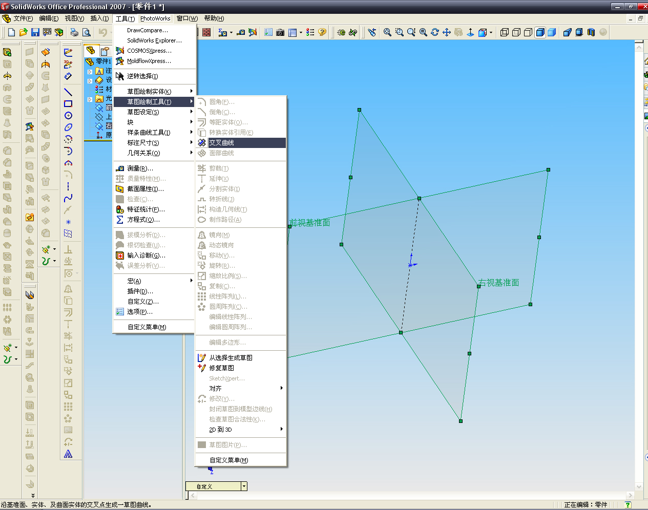

发表于 2008-7-1 17:08:48 | 显示全部楼层 来自: 中国江苏南京
是不是可以用“交叉曲线”这个命令

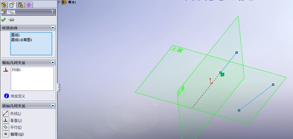

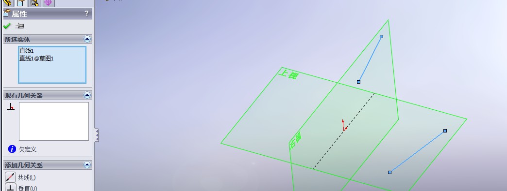

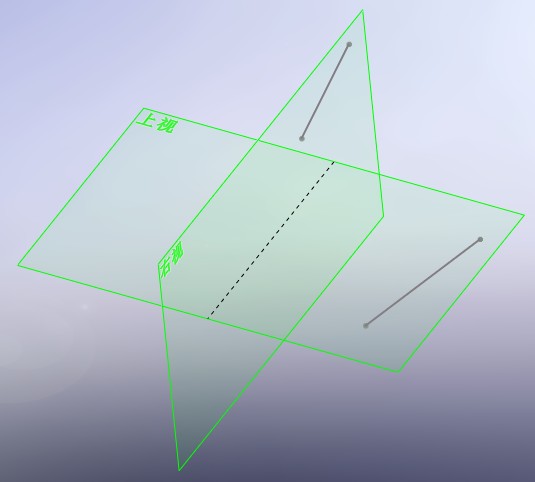

发表于 2008-7-1 23:44:44 | 显示全部楼层 来自: 中国广东珠海
更容易理解的方法,
& X' u7 \7 P' n. t& b9 B! e8 q- v1、先在两相交平面中任选一个平面,且在该平面内任意画一条直线(不要与另一平面垂直)
. |( a4 d1 j/ Q' R$ f3 m! E; g+ N7 j6 L
2、在另一个平面任意画一条直线,(不要与前一平面垂直)
6 J1 |- p* J9 C. d* z
& U" O& A. h$ t: \0 u3、选择两条直线然后选择共线即可
2 J" A+ [/ T' m6 }: j4 t/ B# R. T! W0 h5 W0 q! ?: d7 o# R
4、被编辑的直线已经与相交线重合(图3)4 V  f/ l4 k' _$ ^  ?) o* K' y

发表于 2008-7-1 23:46:44 | 显示全部楼层 来自: 中国广东珠海
3楼非常正确,我只是加以解释便于理解
