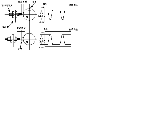

汽轮机上有个键相位测点,大家搞仪表的知不知道是什么意思?

1、键相通常都是安装于汽轮机机头的 小盘上  凹槽居多。 上固定一个电涡流传感器。
$ E# r$ g! I# i. b* s& F     机头小盘只有一个凹槽,安装两个传感器,一个就是键相传感器,另一个就是偏心传感器。
/ d3 S' ^# k- G9 V( P/ F2、键相作用: 可以用做测量汽轮机转速,大汽轮机用的少,小汽轮机用测转速的多。) k& B; N2 R' O  j4 O  N
                         键相主要用于测量转轴位置,给偏心测量、轴承振动  一个参考点  用于相位分析 和振动分析/ ]0 v, \+ z6 ~5 R- m5 R* B. M1 `
( i  j0 i; L, G3、 系统: 键相传感器-前置器-延伸电缆-模板
/ l% p* q( M) i$ x. |$ D4 {$ m4、附件为  BENTLY 键相的模板说明书 (简单的)

! K. F$ S& O8 q- E  O' |# B解释::
3 q6 d6 u0 l" v8 m5 G鉴相器测量
6 g+ o# ~% R5 j( Z& ^: E7 n. ], z6 Y& W- Z2 }2 }
鉴相器测量就是通过在被测轴上设置一个凹槽或凸键,称着鉴相标记。当这个凹槽或凸键转到探头安装位置时,相当于探头与被测面间距突变,传感器会产生一个脉冲信号,轴每转一圈,就会产生一个脉冲信号,产生的时刻表明了轴在每转周期中的位置。同时通过对脉冲计数,可以测量轴的转速;通过将脉冲与轴的振动信号比较,可以确定振动的相位角,用于轴的动平衡分析以及设备的故障分析与诊断等方面。  }- k: ~: y& e8 [) c/ p& q* }
  凹槽或凸键要足够大,以使得产生的脉冲峰峰值不小于5V(API670标准要求不小于7V)。一般若采用φ8探头,则这一凹槽或凸键宽度应大于7.6mm、深度或高度应大于1.5mm(推荐采用2.5mm以上)、长度应大于10mm。凹槽或凸键应平行于轴中心线,其长度尽量长,以防止当轴产生轴向窜动时,探头还能对着凹槽或凸键。
$ U' W2 G! M2 r: ?
, H& @9 V3 q9 A, @4 c8 G) q4 x' _
6 V0 u/ T0 f/ U$ E
图2-5 键相器测量
# \+ G  q( F, @" z( o
  为了避免由于轴向位移引起探头与被测面之间的间隙变化过大,应将鉴相器探头安装在轴的径向,而不是轴向位置。应尽可能地将键相器探头安装在机组的驱动部分上,这样即使机组的驱动部分与载荷脱离,传感器仍会有键相信号输出。当机组具有不同的转速时,通常需要有多套鉴相器对其进行监测,从而可以为机组的各部分提供有效的鉴相信号。
9 `8 Z7 F- _& p. q9 J$ Z) `$ d  鉴相标记可以是凹槽,也可以是凸键,如图2-5所示,API670标准要求用凹槽的型式。当标记是凹槽时,安装探头要对着轴的完整部分调整初始安装间隙,而不能对着凹槽来调整初始安装间隙。而当标记是凸键时,探头一定要对着凸起顶部表面调整初始安装间隙,不能对着轴的其它完整表面进行调整。否则当轴转动时,可能会造成凸键与探头碰撞,剪断探头。
# @" v9 _* r; B/ u  为了便于快速判断鉴相信号的位置,应该对鉴相器探头安装位置在机器外壳上做上标志,对于鉴相标记的角度位置应该在轴的露出部分做上标志。
