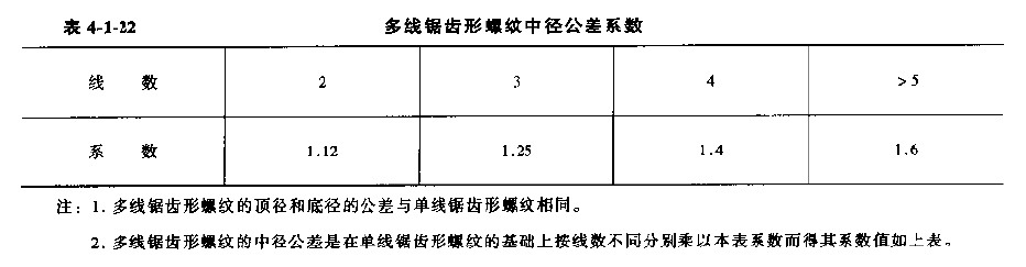

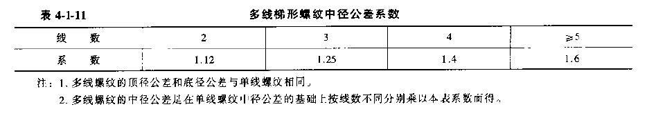

发表于 2008-7-2 10:04:13 | 显示全部楼层 来自: 中国黑龙江佳木斯
资料很少,一般在快速启闭装置上使用。除导程外各种螺纹要素等同于单线螺纹标准。下面将梯形、锯齿形的系数贴出来。# _" q" r2 R1 p( D2 d$ e

发表于 2008-7-2 10:22:36 | 显示全部楼层 来自: 中国广东广州
看不清楚········
