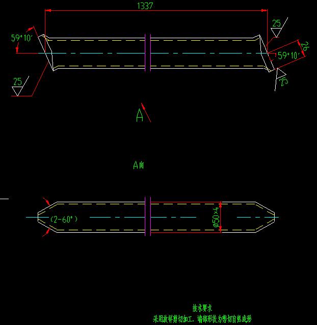

如图,请问如何能建立该模型.谢谢

兄弟,可以尝试用ANSYS模拟一下管子压扁。

我正是需要建模,然后做分析,但是现在不是一根管子,而是上百根与主弦杆组合在一起

楼主可以看看这里,一位好心人的分享3 l% _* F0 j( u% Y/ K' b
http://www.chinasolidworks.com/b ... romuid=1005#pid5719

 楼主| 发表于 2008-7-14 00:18:35 | 显示全部楼层 来自: 中国上海
请问有没有用变形命令做出来的?
