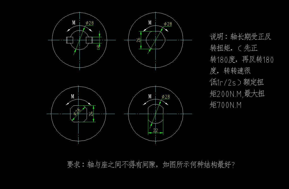

轴与座传递扭矩何种结构比较好

感觉上最后一种比较好,比较可靠。轧机主传动轴与轧辊联接就是采用这样的结构,所以感觉比较可靠。

 楼主| 发表于 2008-7-1 20:06:17 | 显示全部楼层 来自: 中国浙江杭州
回复 2# 的帖子
如果使用这种方式如何来保证正反转的转角间隙?轴与孔采用过盈配合两侧面也采用过盈配合?
发表于 2008-12-27 18:21:04 | 显示全部楼层 来自: 中国内蒙古包头
从加工实现难度讲,我觉得键过盈连接可靠

我好还是第一个比较好一点。

第一个不只时间长了要换键,这种结构本身也使轴的强度大为削弱;6 b1 U, J/ {" ^( e0 ~) ~2 l+ H
第二个也不只加工困难,时间一长,磨损厉害一点的话,由于限位不好轴就要空转了;
7 f5 S& A0 B* d第三个无论加工还是装配的难易程度都不如第四个;1 J4 |3 }& n5 n' f! @* |  _5 M# b
第四个比较合适。

扭矩还挺大,这种场合使用过盈压配、花键或者切向键,最好是用涨套连接,对轴不会造成损失,不影响其强度,没有间隙,拆装都很方便+ d2 H4 p" F2 e2 H/ P3 X8 L  n
. v1 V$ |" M/ l& R* M. k参看机械设计图册第一卷 键连接的范例
6 \" t7 L/ ~# a: @; x! ]3 m3 W2 h2 q
其它的结构难以保证消除正反间隙,图上的第一种你难以保证加工的精度,会错开一点,造成其中一个键难以安装

后三种结构都使用在轻载情况下,受切向力最好的结构是第一种。

1  从抗扭强度的方面来说,右上角和左下角这两种抗扭截面系数较大,能承受较大的扭转负荷。+ B1 A. D- d5 k& {& f4 n. w$ f
2  从加方面来看,除第一种外其余三种的孔都不易加工,也不易获得合适配合。只有第一种容易实现,但应力集中较严重。在实际应用中,用花键可传递较大扭矩。

单论要求,不管难度和维修的话,接触面越多则力矩越大和转角间隙越少,毫无疑问,左下角应当最适合。
7 p! }& u3 Y* Z但实际中,这么小的轴传递这么大的力矩,而且还可能存在换向冲击,本身就不大对。
! \) D* l! d4 |日本的液压泵轴大概直径32的,也只用到650N。m,而且还是花键的。
$ y" q, d2 r3 E# k3 t+ t' y& t如果不想做花键,又要保证同轴度,估计只有涨套连接了。

楼上各位说的都很有道理,故不再依循常理论。! |1 }8 ?' W8 h' d+ m8 y7 P! B+ t
如果,该结构所对应的产品是大批量生产的话,通常的设计思路都会优选具有扭距承受能力尽可能大的结构。单从受力分析的角度看,相对来说,上述4种以六角联接结构为最。2 t8 N& I5 g1 j; D' H  y
由于是大批量生产,那么,对于这种结构的加工工艺问题(成本)也就不在话下了。

最好使用锥盘连接,有标准件的,可以在园轴上直接连接。简单,可靠无间隙

用压液偶合,传递扭矩大。设计简单。
