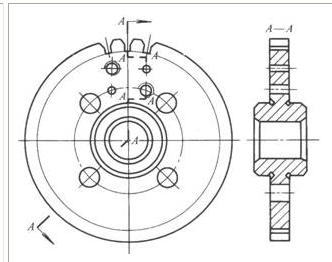

SW能不能生成如下图所示的剖切线?剖切转折为粗实线,箭头线为细实线。不要手工画线加粗。

要这么详细的要求有意义吗??图是大家看的,明白即可,粗细并不能改变图纸的形式。
发表于 2008-7-3 18:39:33 | 显示全部楼层 来自: 中国吉林长春
大点的单位都有标准化的,只有符合GB才行,再说如果转折线和别的线一样确实容易混淆!

这问题之前有很多人问过,还没发现有好的解决方法,只有动手自己画然后改性型啦。

目前这个问题SE和SW都没有解决好

我是剖切后再编辑剖切线,在剖切线的应为粗实线的地方手动添加粗实线进去,其它好像没有好的办法
发表于 2008-7-4 20:54:20 | 显示全部楼层 来自: 中国上海
没有的,这个问题我试过了,SW里面的确还没找到解决的方法
