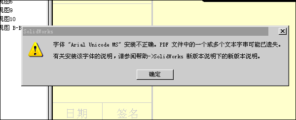

发表于 2008-7-1 23:19:20 | 显示全部楼层 |阅读模式 来自: 中国广东深圳
请教一个问题:Solidworks工程图另存为PDF格式时文字出错- I2 P; y% j5 p( n" D  o& c
提示说:SOLIDWORKS的字体{Arial Unicode MS}安装不正确

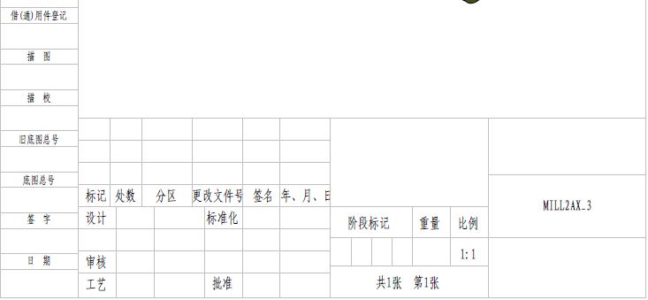

发表于 2008-7-31 20:47:26 | 显示全部楼层 来自: 中国江苏南京
PDF格式时文字出错
这个问题是可以解决的,问题是你SolidWorks标题栏里的字体是不是长仿宋字体.见下图PDF另存后的结果.
发表于 2008-7-31 20:49:15 | 显示全部楼层 来自: 中国江苏南京
上图线粗我没调.
4 h, B' Y# b$ @7 B你可以将你用的SolidWorks模板发上来,我给修改一下.

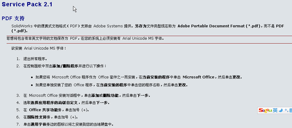

我有个更好的方法。你们把office 里安装时在国际性支持中安装上就可以了。呵呵,我试过了可以了。
发表于 2008-8-1 11:00:56 | 显示全部楼层 来自: 中国北京
我把出错界面给复制了一个。放在这里。

4 V( h) q# p9 T8 E0 ^7 v1 m这个方法可用,准确的说,安装的是“共用组件->国际性支持->通用字体”。
发表于 2008-8-1 11:24:11 | 显示全部楼层 来自: 中国北京
更简单实用的方法是,在控制面板中打开字体文件夹,从某个机器上拷贝这么一个字体{Arial Unicode MS},问题就得到了解决。
