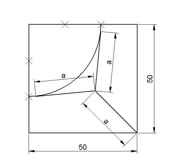

发表于 2008-7-2 08:39:30 | 显示全部楼层 |阅读模式 来自: 中国台湾

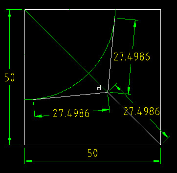

1. a 之長度為何?  T; A% p. J5 V& p7 ]/ Q( w
    (A) 27.4698   (B) 27.4869   (C) 27.4986
参与人数 1三维币 +10 收起 理由
2005llnn + 10 提供练习!
发表于 2008-7-2 09:17:37 | 显示全部楼层 来自: 中国黑龙江哈尔滨
1. a 之長度為何?     (C) 27.4986

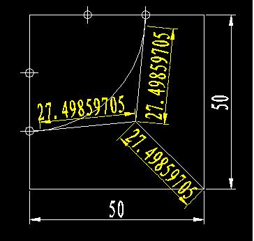

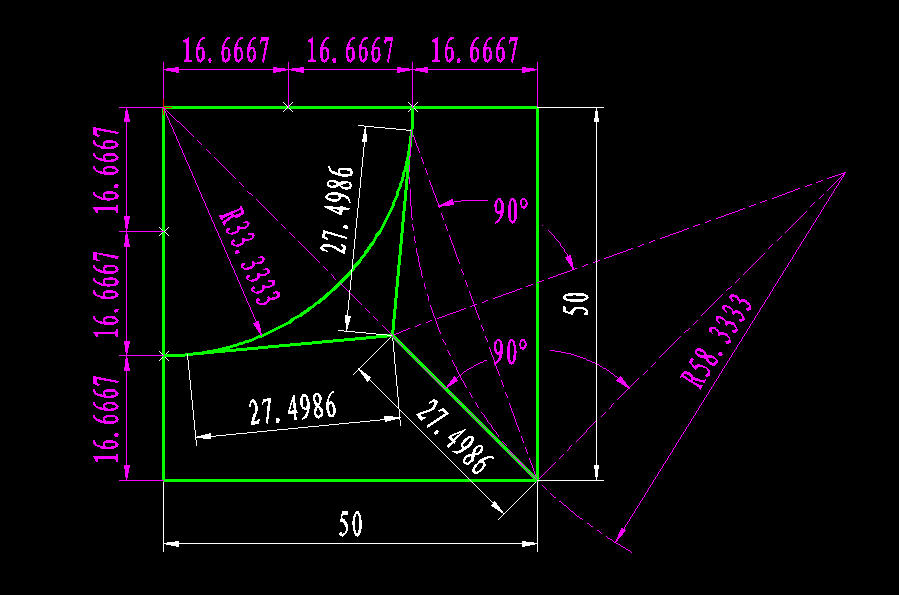

发表于 2008-7-2 10:44:42 | 显示全部楼层 来自: 中国甘肃张掖
答案
用3P(ETP)做半径为R58.3333的圆......
进修级练习题70答案.dwg
51.09 KB, 阅读权限: 100, 下载次数: 0
2005llnn + 5 正确

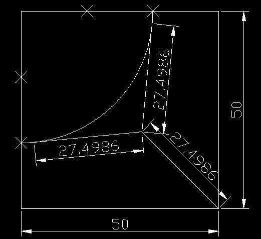

发表于 2008-7-2 11:14:09 | 显示全部楼层 来自: 中国浙江金华
1. a 之長度為何?          (C) 27.4986. S% x  L4 G+ O( K
& U3 a+ w- Y; \4 l6 |6 \" N- `/ ?' r8 g
2005llnn + 5 正确

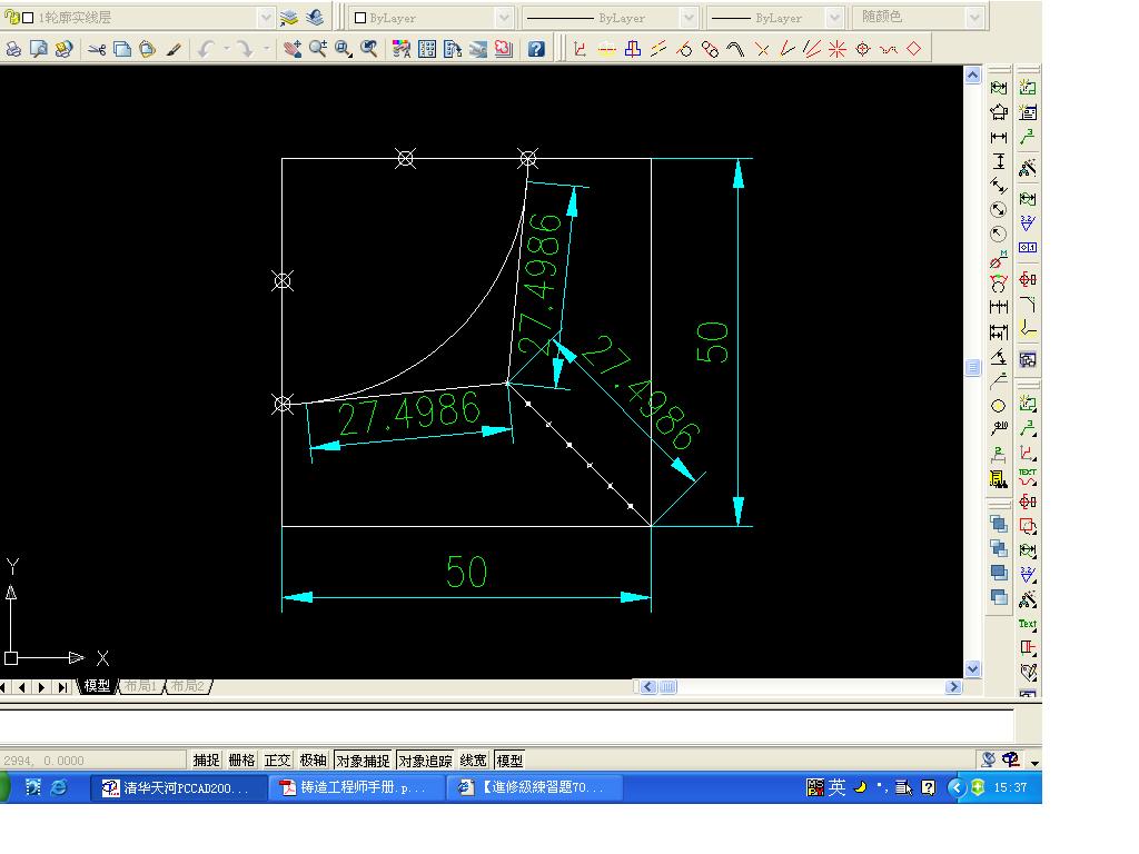

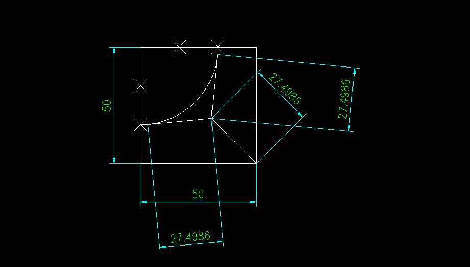

发表于 2008-7-2 20:18:14 | 显示全部楼层 来自: 中国江苏南京
70.JPG 70.dwg (28.68 KB, 下载次数: 1)
2005llnn + 5 正确

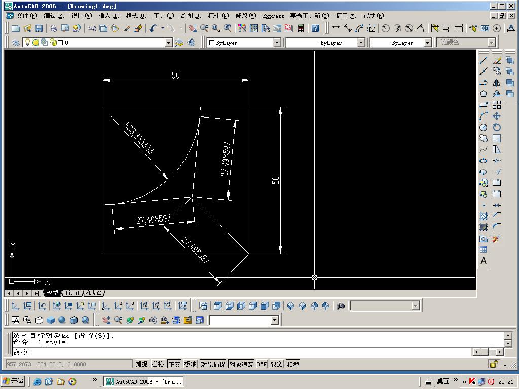

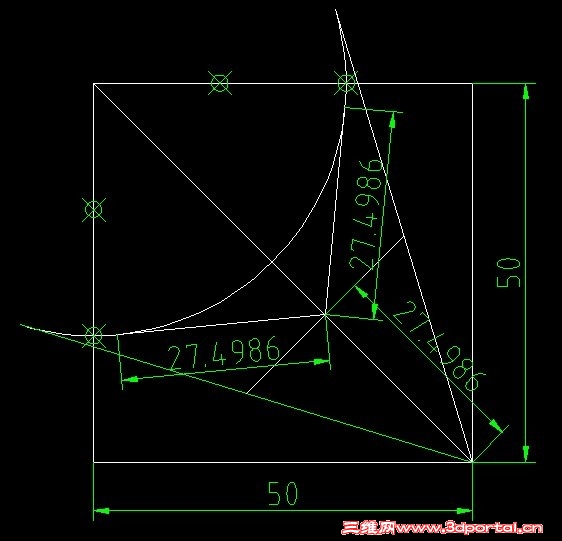

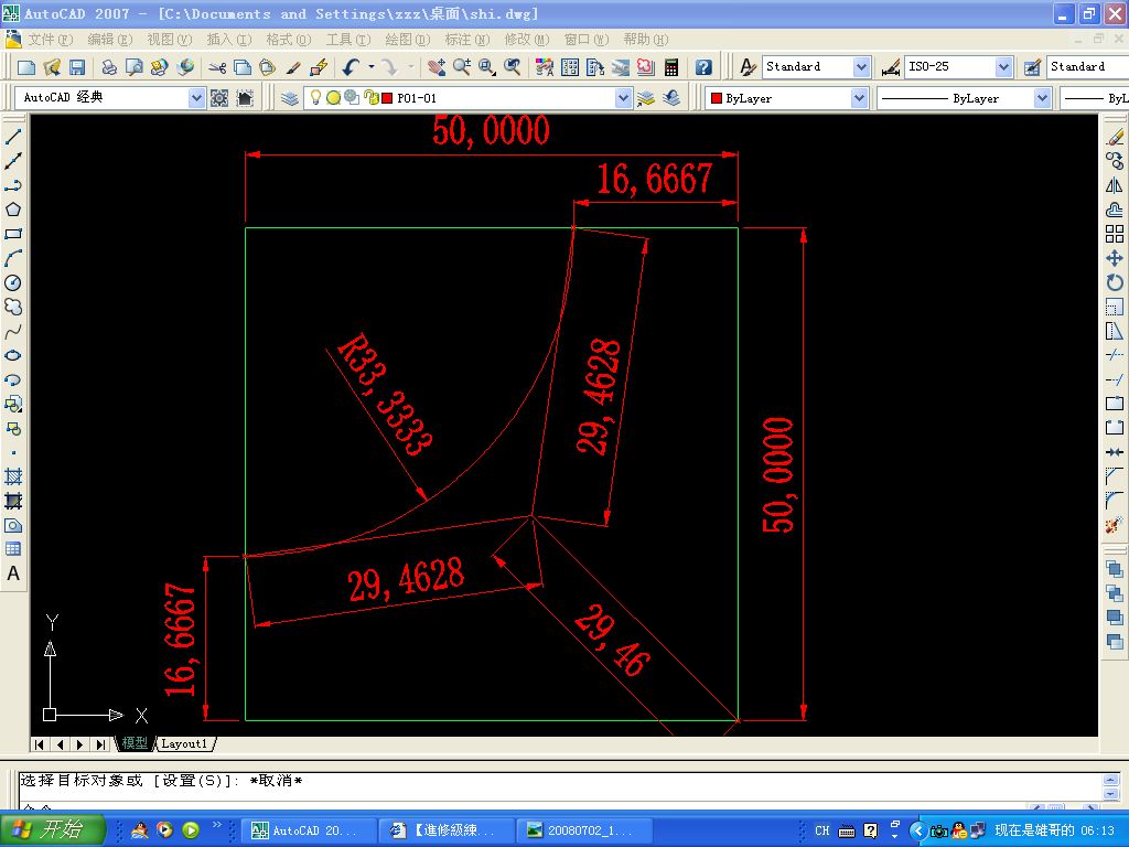

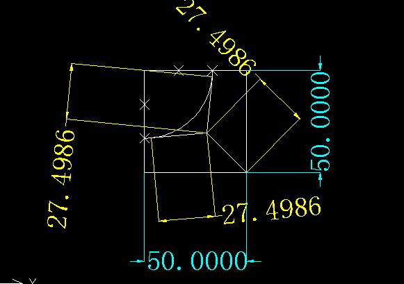

发表于 2008-7-3 18:24:53 | 显示全部楼层 来自: 中国广东深圳
画了半天就是不明白大家的那个27.4986怎么来的,先画一矩形,按3等分,以直线连接,再以3点画圆求出圆心
7 m" ~2 O( f( R1 ?. M3 D  X9 `就得出三条平行直线为29.4628,大家所画的哪个27.4986并没有在两条线的端点,这个27.4986大家都是怎么画的,好象没有任何的参照来得出啊,可能是我太苯了,真的想不出那个27.4986靠什么来求1 y: u( J, A: D8 ]; ^

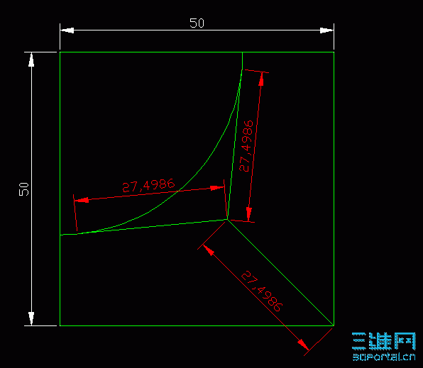

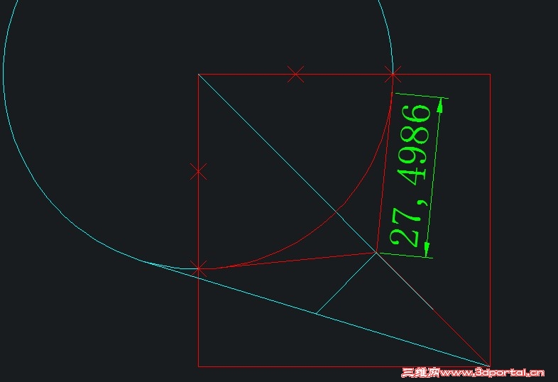

发表于 2008-7-3 19:35:56 | 显示全部楼层 来自: 中国河南郑州
進修級練習題70:
7 d, J7 X7 H. ^/ E' p. X; u 77.JPG 9 s8 d5 A3 V& t4 q1 ^
哈哈~~~~六楼的朋友:你太粗心了。那两条线是与圆弧相切啊 + N% E0 a! N& f. K6 {5 f( U
参照一下这个贴子吧:http://www.3dportal.cn/discuz/viewthread.php?tid=515818&extra=page%3D2
+ ?3 `8 _- q# K) G& ?6 f' v
/ |5 E1 E% ?4 D- J[ 本帖最后由 wang2003 于 2008-7-3 19:39 编辑 ]
2005llnn + 5 正确

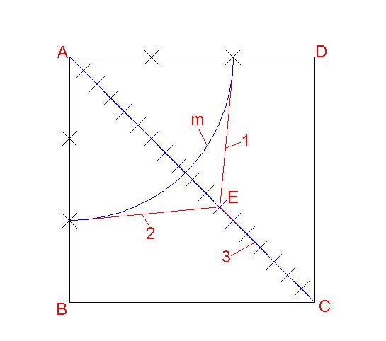

 楼主| 发表于 2008-7-7 09:01:47 | 显示全部楼层 来自: 中国台湾
1. 作50x50之正方形ABCD( C. ]. d- K: B3 n5 ~4 [
2. 作 m 弧
3 j+ q) Y; z9 E8 X2 L3. 連接ABCD之對角線AC" v: Z2 g4 Y3 h) L
4. 以DIVIDE →obj=AC  n=18 →作18等分AC* h$ D& ~1 H7 i3 l, @$ u
5. 取CE=7/18 x AC
  S5 g# j# |" ~0 g  Y6. 以LINE →1'st=E  2'nd=tan m →作切線#1
1 R# i" P- F3 T+ {7. 以LINE →1'st=E  2'nd=tan m →作切線#2
: ]: R+ J5 }* g1 r& T; e1 j8. 以LINE →1'st=E  2'nd=C→作斜線#3
参与人数 1三维币 +10 收起 理由
2005llnn + 10 感谢分享
