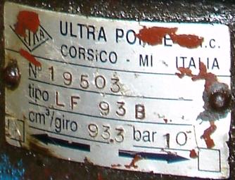

好象是意大利的油泵,单位是:Cm3/giro;数值是:93.3
) Z+ d4 H; e3 B; ^对应多少L/min?
发表于 2008-7-2 10:24:58 | 显示全部楼层 来自: 中国上海
这不是流量单位,是位移的单位。giro的意思是“游”。
发表于 2008-7-2 14:47:39 | 显示全部楼层 来自: 中国山西太原
查了一下giro还有旋转、绕的意思,这个流量应该是:93.3 cm^3 / 转,若知转速(或往复次数)n  r /min,乘 n ,除以1000,就得出___  l / min。

发表于 2008-7-2 15:05:29 | 显示全部楼层 来自: 中国河北唐山
同意楼上的观点。
% Y9 y& s8 y( }泵上标注的是泵的技术指标(规格),并不是出口的流量。/ X, `# z3 n) ~* ]1 l

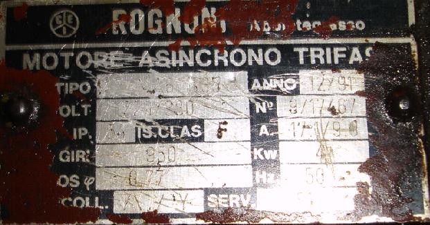

 楼主| 发表于 2008-7-3 09:36:09 | 显示全部楼层 来自: 中国江苏苏州
非常感谢楼上两位的帮助,下面两张图片分别是泵和电机的铭牌,转速感觉应该是950,但不敢确定,请大家帮忙确定一下。先谢谢了。% \$ l# p5 u$ ~
1 R, C, N0 p) z9 A" d  p 2.JPG $ d2 F* y$ m, K  n* r8 X9 E
后面一张不太清楚
- K) G2 O( y$ B# z4 u  [. ^TIPO:132 MA6 B35          ANNO:12/91$ l- K4 \7 A6 x- E; B" h, i" R
OLT:220、380                 N°:9/174678 c$ `0 C) q& u2 A, H3 i/ V% O
IP:54    IS。CLAS:F       A.:17.1/9.0$ T* f0 y+ R8 @7 `3 v
GIR:950                           Kw:4- G/ d; E6 k8 _' K5 n. P+ j4 K
OSσ:0.77                         HZ:50
% K) K: x+ B4 Q  V0 W/ ?) |+ g( iCOLL:                    SERV:S1

发表于 2008-7-3 11:28:13 | 显示全部楼层 来自: 中国山西太原
电机铭牌上的 GIR:950   应该是转速:950 r / min
8 l: E9 a2 t) U1 h* \# Ecm3,就是立方厘米,我们这个网页没有上标输入功能。

 楼主| 发表于 2008-7-3 12:50:27 | 显示全部楼层 来自: 中国江苏苏州
感谢高老的帮助,解释应该是对的。
$ e" u7 Z% P% f& j# b1 J准备用国产的100L/MIN的油泵来替代。
