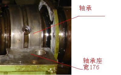

 楼主| 发表于 2008-7-3 13:38:09 | 显示全部楼层 来自: 中国江苏苏州
查了TIMKEN的黄色样本,用了很长时间,确定第2件和第3件是对的,他们是配成一个完整的轴承。
; t1 b/ X2 h* A% ]1 V2 i1 P( z" x! h现在是第1件的宽度不对。查样本双列圆锥滚子轴承只有184.15x266.7x103.188(84.138)这个尺寸,内孔和外圆是对的,测量轴承内圈宽度尺寸是161左右,外圈宽度尺寸是125左右,而从照片上看,轴承外圈宽度肯定超过100,现在却找不到这个轴承,难道是非标的吗?
/ z/ `& U) M9 d9 |( a' h下面是拍的照片:
发表于 2008-7-4 06:09:28 | 显示全部楼层 来自: 中国上海
这是两套轴承?
0 O$ z# `  ~( W! d4 D  }( {# P, ~" a7 B
1。内圈:???,外圈:107105CD(No.是自己加上去的?)。6 ?1 |3 I! K; W+ W' C
由于不知道内圈部件号,不能确定其组合。还需要更多的信息(图纸上可以读取轴承颈尺寸。。。)。1 \  K# q  b6 B5 x0 k
4 w% `4 j1 K& H& s9 q! s8 a. [  O& P5 ?% J& ]+ `
2。内圈:HM237545,外圈:HM237510CD(NA和轴承部件号之间,是否有空格?)。
2 O/ d' m) S- d/ b8 U8 q
2 S' g8 h0 T; P9 l/ r# x% [2 ~这个尺寸是正确的:177.8×288.925×142.875mm。
* C$ h  }% z& v- c问题在于,订货时,需要你提供游隙值。验看一下,这套轴承所有部件的序列号是一致的,读出隔圈上游隙值(一个是游隙,一个是隔圈宽度,量一下就明了了)。$ ]4 ]& n( |$ V3 {$ g0 J7 g& L5 ~
订货时,只要说:HM237545/HM237510CD+游隙值,就可以了。* d/ l# Q/ A" Y; m% \. [
  _1 i6 W' \2 i; o
( c* u! c: R; _' R( X
TIMKEN桔黄色样本,并不是能查到所有的轴承组合、甚至轴承号。另外,双列圆锥,轴承宽度有内圈宽度和外圈宽度。(一般不是一体的部件组成的宽度,取决于隔圈宽度,因而尺寸范围较广。。。)。0 d: L4 @$ Z) e+ d
. R& f, l) v2 U; V7 Y
英制圆锥,本无所谓非标与否。。。1 A- }$ S: `6 {; l
3 g. O# ^2 u5 J3 L  w! u! }9 s  H% Y
0 {5 X5 y  ^& v& h; O
8 z, ]* F; o; s7 x3 x( A以上。

 楼主| 发表于 2008-7-4 08:37:35 | 显示全部楼层 来自: 中国江苏苏州
回复 6# 的帖子+ N" d" k& _& V0 p6 s& W& b" T
是两套轴承。
5 f" F" G' \9 C  A( C5 X第2套型号尺寸是对上了,至于游隙值我们需确定,测绘是不会准确的。
4 E! F/ T3 M7 N- K( B! C. J现在是第1套的尺寸对应不上型号。现在齿轮箱已合箱,无法再查看型号了。
  c1 a9 @3 t5 o: b1 p, D现在只知道型尺寸大约是184.15x266.7x161(125),内孔和外圆是准确的,轴承宽度不是很准确,但不会超过5mm的。至于给的107105CD型号,也是用户给的,是否准确确实不知。现在是只要知道有这个轴承,选型后,我们根据这个重做齿轮箱。这样即使与以前的不同,关系也不大。
