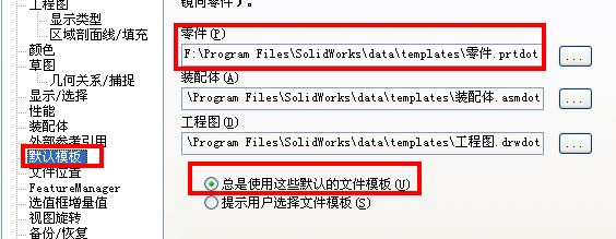

2.保存文件时要选用模板,你在选项里把文件模板位置(路径文件)定义好,
7 k# l, h- q2 X5 |: j5 r; N 1.png

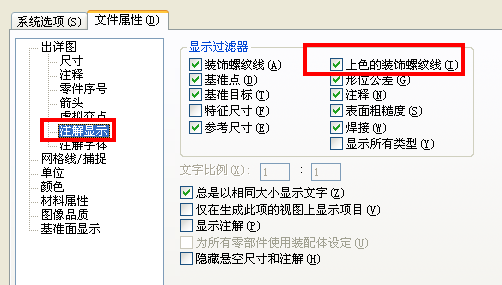

3.同样在工具--选项里查看如下设置:

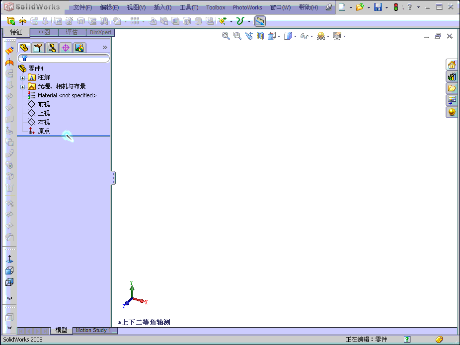

发表于 2008-7-3 08:24:43 | 显示全部楼层 来自: 中国山东潍坊
回楼主:
第一个问题我这样做:
发表于 2008-7-3 08:30:08 | 显示全部楼层 来自: 中国山东潍坊
第一个问题我这样做:
. N5 M9 i. p' V3 F; F' g
2 e# g7 X5 B5 ?4 L" i1 U
& A$ X5 P  T" U# H6 Q9 j1 c7 a此帖由于网络问题重发,请版主删除!谢谢!. A1 Z/ y5 b0 i  t4 G
