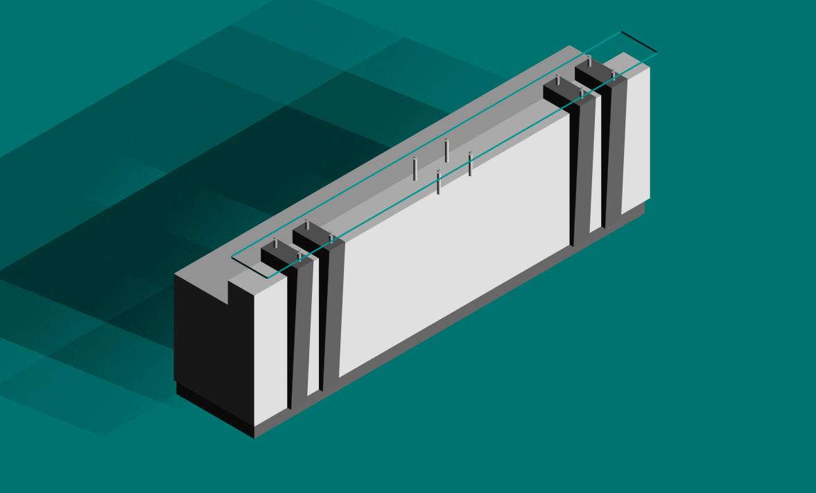

 楼主| 发表于 2008-7-2 11:30:02 | 显示全部楼层 来自: 中国上海
图纸···
这是我上次渲染的前台···上面的就是透明的 不记得怎么搞出来的!

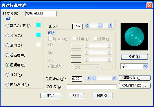

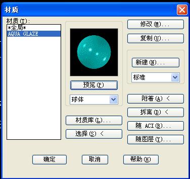

发表于 2008-7-2 17:08:03 | 显示全部楼层 来自: 中国
可以利用材质库中现有的材质,如“BLUE GLASS”,也可以新建材质或修改现有材质的透明度。
发表于 2008-7-2 19:55:19 | 显示全部楼层 来自: 中国广东汕头
原帖由 5870310 于 2008-7-2 11:30 发表 http://www.3dportal.cn/discuz/images/common/back.gif
5 z: M2 t% o  n9 i  K这是我上次渲染的前台···上面的就是透明的 不记得怎么搞出来的!
7 V6 E3 O) a( A" _- L- O5 I
* w: X# ]: U) X* l如图:$ \" |' \! L5 E# m& [; [2 k0 Z
选择右上角的“修改”后到“修改标准材质”里面修改透明度。
