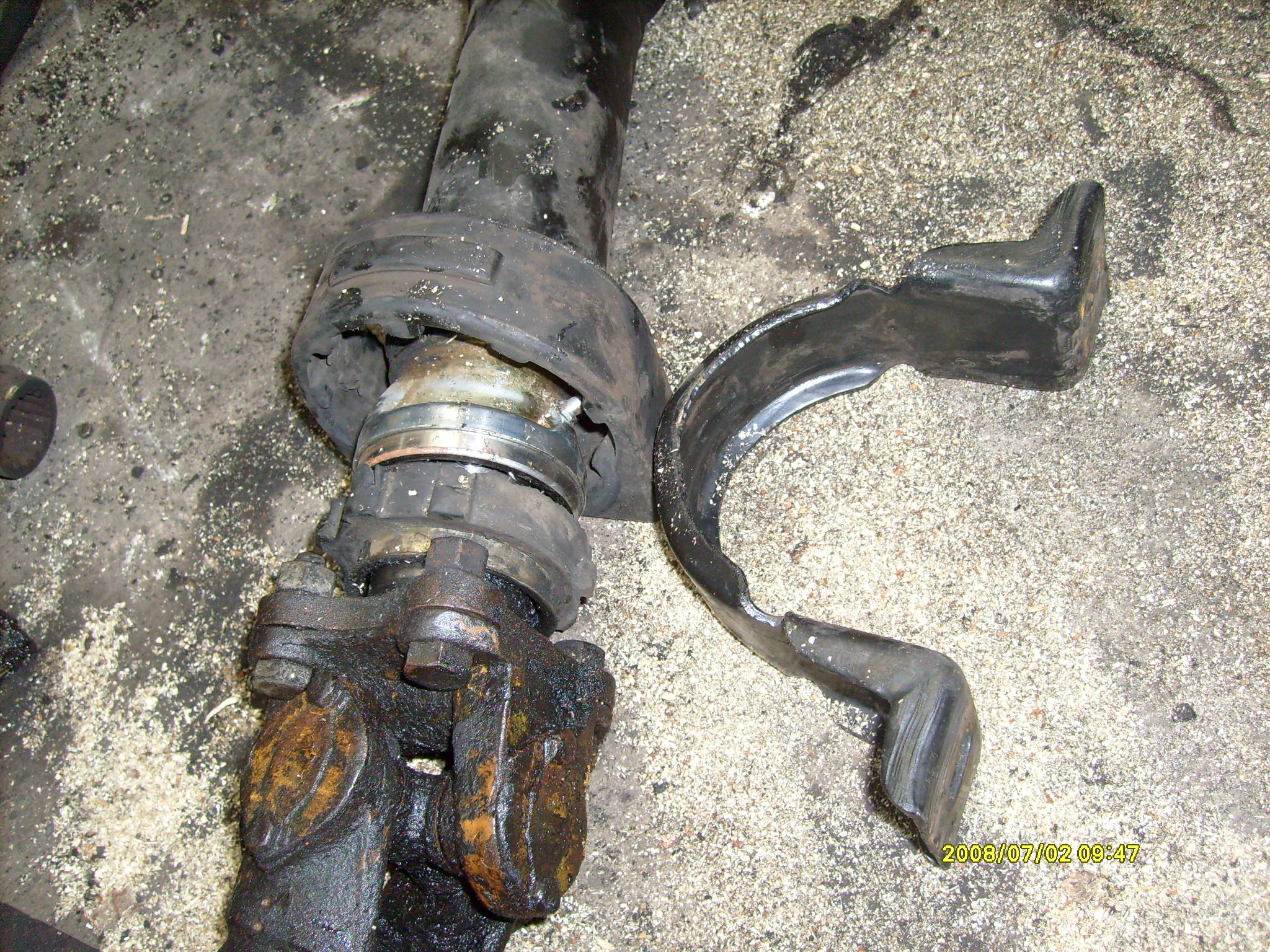

大家好:- c: Q: s: v# c  H( j" Y7 F
这个轴承中有个橡胶垫是什么作用啊?6 K0 p( u' G) I- k; D- O

搂住能否说明白一些,哪个是橡胶件?我看这是一个联轴器和一个离合器。
发表于 2008-7-2 21:38:35 | 显示全部楼层 来自: 中国广东佛山
这是汽车的后桥(万相传动轴)轴承外的橡胶是起减振及支撑作用,与旁边的固定卡一起使用。

$ R' B+ N3 u! T0 b" Y减震作用?我看不像减震器没必要设计得这么复杂,我认为其密封作用,用来保护轴向补偿器避免灰尘进入,加速磨损。

该橡胶垫起减少震荡的作用。

这是汽车传动轴的减震器,传动轴生产时要进行动平衡,如果传动轴弯曲,就会很响,这个减震器就是消除响声的。

此图应该是汽车的中间传动轴,此轴采用橡胶软垫式中间支撑与车架相连接,由于橡胶垫的弹性作用,能适应安装误差和行驶中出现的位移,此外,还可以吸收震动减少噪音传导。
