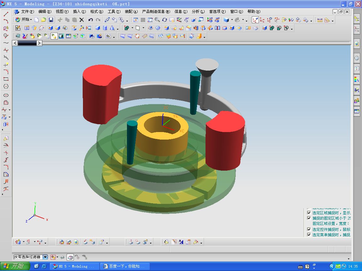

献丑啦,QT600-3,潮模砂铸造工艺出品率78,铸件检验无缺陷。

挺好!NX的高手啊!!你用什么模拟这个的?还有黄色的部分是冷铁吗?这个件好像没有多大吧?
 楼主| 发表于 2008-7-3 06:54:58 | 显示全部楼层 来自: 中国浙江宁波
NX略知皮毛,我没有模拟软件,黄色是冷铁,放冷铁的位置如不放冷铁肯定缩松,此铸件要求较高,别的厂家搞不定才到我厂试样的。
 楼主| 发表于 2008-7-3 06:56:18 | 显示全部楼层 来自: 中国浙江宁波
铸件重40KG,
发表于 2008-7-3 10:20:38 | 显示全部楼层 来自: 中国陕西咸阳
我以为你做钢呢?球铁件用得这么大控压冒口,均衡凝固可以试一下吗
 楼主| 发表于 2008-7-3 13:13:19 | 显示全部楼层 来自: 中国浙江宁波
我的工艺出品率控制在78~81%之间,我想不低吧,铸钢一般达不到吧。,另外潮模砂做均衡凝固比较困难吧,我所设计的工艺是包含均衡凝固的只是与你所讲有所不同
 楼主| 发表于 2008-7-3 13:14:29 | 显示全部楼层 来自: 中国浙江宁波
另外明冒口如果做工艺不保守点,废品肯定多
发表于 2008-7-3 18:59:51 | 显示全部楼层 来自: 中国北京
我认为这个工艺做的不错啊!但是我没有接触股潮模砂!
发表于 2008-7-3 19:40:17 | 显示全部楼层 来自: 中国四川德阳
冒口大了点
工艺出品率还可以高点。冒口大了点
发表于 2008-7-4 09:38:31 | 显示全部楼层 来自: 中国云南昆明
压边浇口,冷铁是做球墨铸铁件考虑工艺时常用效果比较好的方法。
发表于 2008-7-4 09:53:49 | 显示全部楼层 来自: 中国山东潍坊
你们的造型方式是机械造型吧,那么冷铁使用方便吗?我们是静压造型线,冷铁使用受到限制。
 楼主| 发表于 2008-7-5 06:53:43 | 显示全部楼层 来自: 中国浙江宁波
手工造型,比较落后啦
发表于 2008-7-5 12:06:31 | 显示全部楼层 来自: 中国江苏苏州
渣孔 冲砂,\ 冒口顶铁水静压力都么?不合理,冒口大只是浪费
2 X$ [+ y: i. m$ i5 M浇注系统可以更优化.形状简单品 别人家做不出?我看应该关门了.
  D) B8 M: u4 j, F1 h! {# e# v: B7 K/ m简单之极
 楼主| 发表于 2008-7-5 12:15:47 | 显示全部楼层 来自: 中国浙江宁波
原帖由 LEONCHEN 于 2008-7-5 12:06 发表 http://www.3dportal.cn/discuz/images/common/back.gif# v3 @# R' b6 A9 y% a# h
渣孔 冲砂,\ 冒口顶铁水静压力都么?不合理,冒口大只是浪费& @9 l+ K: _) K/ m1 a2 d
浇注系统可以更优化.形状简单品 别人家做不出?我看应该关门了.' b+ g. o9 b0 i! ]! X  t* S
简单之极
! b0 J& w6 M. M, M: Z! R4 i你只是说说,拿出点真本领,做个工艺图让大家看看,学习学习,不要光说不练,湿型潮模砂不是那么好搞的。
